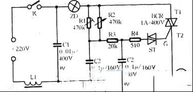

          上图1为典型的家用调光台灯电路。调节R2的阻值,可以改变可控硅的导通时间,从而改变流过电灯泡ZD的电流,达到调节电灯亮度的目的。R2的阻值越大,灯光越暗,反之越亮。Ll与c1构成滤波器,用来防止台灯对附近的收音机,电视机等设备产生干扰。由于L1的线径较粗,匝数很少,不会影响灯泡的亮度。
          电路中的最主要元件是双向可控硅(BCR)。它的外形见图2。T1、T2为主电极,G为控制极。图3所示的简单电路,用来判断BCR的好坏。按图将可控硅接入电路,发光管LED应不亮。然后用一根导线迅速将图中A、B两点接通一下,LED应发光并保持下去。如果尚未用导线连通A、B,LED已发亮,表明可控硅主电极已短路;若用导线连通A、B后,LED仍不发光或发光不能保持,表明可控硅不具触发功能。这两种情况都说明可控硅已损坏。
          双向二极管ST的外形与微型电阻相似。若内部断路,触发电路不能工作,BCR就不导通,灯也就不亮了。用一般的万用表测量ST两引脚间的电阻,应为无穷大。调光灯电路对双向二极管的参数要求不高,修理时可找常见的ST代换就行了。若找不到的话,也可用两只NPN型硅三极管按图4连接代替使用,效果亦可。
  二、检修思路
         调不到最亮:灯能亮,表明主回路工作正常,故障在触发电路。主要原因为电位器R2磨损、电阻无法调到零,或电容C2、C3严重漏电,需换新。
       调不到最暗:故障也在触发电路。主要原因是C2或C3内部开路或虚焊,或微调电阻R1的动片位置改变导致阻值减小。检修时,如果怀疑电容内部开路,可用一只同规格的合格电容代换试验。如果怀疑R1阻值改变,只要将R2调在灯光最暗位置,用小改锥微调R1,调到灯泡的灯丝暗红就行了。在带电操作时,一定要注意安全。
       调节过敏:R2在很小范围内调节,灯光即由最暗变为最亮且调节不均匀。这是微调电阻R1接触不良,阻值变大或开路所致。
       亮度不能调节:开灯后灯光很亮,调节R2不起任何作用。查内部如无明显的断线,可基本判定是可控硅损坏。焊下可控硅测试,如确系损坏,换同型号同规格双向可控硅即可。若用不同型号可控硅代换,要注意引脚位置不要接错。
