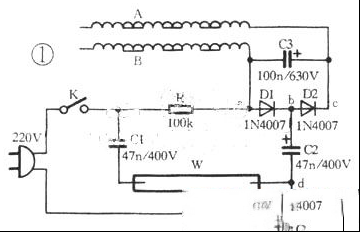

    灭蚊灯的工作原理并不复杂,结构也很简单,出现故障时完全可以自己动手修理。本文就将对照下图来详细地介绍它的工作原理,不同的灭蚊灯原理一般都是大同小异,希望本文对广大维修网友和电子DIY的朋友们有所帮助。

         上图1中W是一支3~5W的自镇流荧光灯管,根据蚊虫的趋光性,它一方面起诱虫作用,另一方面作为微光源供卧室照明。
       按下电源开关K,220V的交流电压就通过电容Cl(47n/400V)加到灯管上,点亮灯管。C1的作用主要是降压并限流,以延长灯管的使用寿命。二极管D1、D2(均为1N4007)和电容C2(47nt/400V)、C3(100nF/630V)构成一个二倍压整流器,按下开关K的同时,220V交流电压通过限流电阻R(100k)加到a、d两点,在交流电正半周时,a正d负,二极管D1导通,D2截止,电源通过D1向C2充电,C2上得到一个b正d负的直流电压,其量值接近交流电源电压的峰值。
        在交流电负半周时,d正a负,二极管D1截止,D2导通,电源电压与c2上已充的电压相叠加,通过D2向c3充电,于是在交流电的一个完整周期内,C3上就充有一个右正左负(参见图1)的直流电压,其量值接近交流电源电压峰值的两倍,这就是“二倍压整流”。
         在本文所述的实例中,实测C3两端电压为600V左右。此电压接到以栅网状平行绕制在灯管外侧的两根电极丝A、B上,由于A、B靠得很近,在它们之间就形成一个直流高压电场,向灯管飞去的蚊虫一旦同时碰到A、B,立即被电击死亡。

  2、灯管亮。但不能灭蚊或灭蚊能力不强
(1)、不能灭蚊,系栅网电极A、B间无高压,一般均为倍压整流电路故障,可查限流电阻R、二极管D1、D2和电容C2、C3。R是一个额定功率仅为1/8W的小电阻,长期工作或因二极管、电容击穿,电流过大常导致烧毁;D1、D2击穿或C2、C3失容均会使倍压整流器无法工作。上述原因都会导致栅网电极A、B间无高压而不能灭蚊。
(2)、能灭蚊,但能力不强,有些大的蚊虫虽遭电击却不会立即死亡,这大多是因为栅网电极A、B问的高压不足,其原因是由于电容C2、C3容量减小所致。尤其是充电电容C3,它的容量大小和介质损耗在很大程度上决定了栅网电极A、B间直流电压的高低和保持能力。应将C2、c3拆下,用万用表电容挡测其容量是否减小,或直接用质量较好的同规格涤纶电容代换之。
         使用中有一点必须注意:应经常用小毛刷清扫栅网电极A、B间的灰尘和残留在电极间的蚊虫尸体,因为这些杂物在A、B构成了一定的漏电通道,会导致高压降低。经过以上处理,灭蚊能力一般均能恢复正常。
