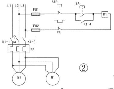

  案例三、KQF-6空气去湿机无法启动。
  故障原因分析:KQF-6空气去湿机电路如图2。由图可知,该去湿机采用交流三相380V电源供电。压缩机、排风扇均由交流接触器K1控制。其控制电路电源为交流380V,取自电源L2、L3上。经查三相电源正常.线间电压均为380V。熔断器FU1、Fu2也完好。但按下启动按钮SA时,听不见交流接触器K1吸合声音。怀疑启动按钮SA损坏。拆下检查,完好未损坏。用三用表测交流接触器两端电压均正常.判定交流接触器K1线圈损坏开路。拆下检查线圈直流电阻为∞,已开路。更换交流接触器K1线圈后,通电试机,启动、运转均正常。
  案例四、KQF-6空气去湿机在按下启动按钮后,压缩机、排风扇启动正常,但无法维持运转。松开启动按钮SA,压缩机和排风扇便停止运转。
故障原因分析:由上图2可知,按下启动按钮SA后,交流接触器K1得电吸合。其主接点K1-1、K1-2、K1-3接通压缩机和排风扇电机分别启动。同时辅助常开接点K1-4接通。为K1提供自保持电源,保证松开启动按钮SA后,机组仍能正常运转。启动按钮SA松开后压缩机、排风扇均停止运转.表明常开接点K1-4未接通或自保持电路有虚接断线。停电检查常开接点K1-4已损坏。一般交流接触器均有两对常开辅助接点,将自保持电路两条线拆下移接到另一对常开接点K1-5上试机,启动、运转均恢复正常。为延长常开辅助接点寿命,提高运转可靠性,也可预先将K1-4、K1-5并接在一起。
