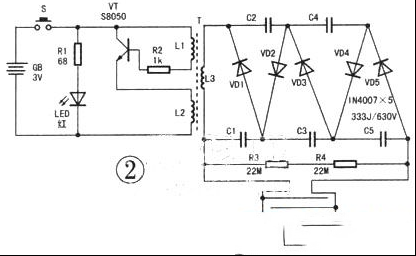

  一、结构与原理
           明协牌电蚊拍的外形结构见图1。它使用两节1.5V五号AA电池,电压3V,电流120mA。使用时,装上电池,手按住按键,挥舞蚊拍.蚊子碰触高压金属网即被击毙。

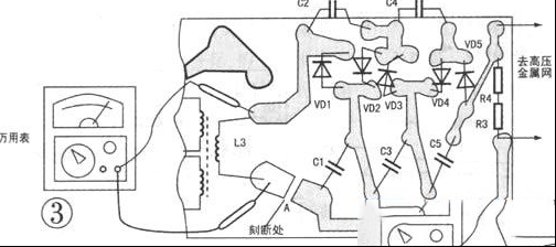

         根据实物绘出电蚊拍电路及局部(5倍压整流)印制板图分别如图2、图3所示。按下电源按钮S,工作指示灯LED亮红光,指示电蚊拍接通电源。由三极管VT、电阻R2和升压变压器T初级L1、L2组成高频振荡电路,电路工作时,T的次级L3产生约230V交流电压。该电压经二极管VD1~VD5、电容C1~C5组成5倍压整流.当变压器T的次级交流电源为正半周时,二极管VDl导通,电容C1充电;当电源为负半周时,VD1截止,C1上的电压与L3的电压叠加后,经二极管vD2对电容C2充电。经过几个周期以后,C2充电到L3电压的2*根2倍而达到稳定。同理,经过5级倍压整流后,最终得到1600V左右直流高电压,加到高压金属网VE上。使用时,当蚊子碰触高压电网引起短路时,VE放电拉弧,将蚊子击死。电路中的R3、R4为洩放电阻,串接后并在高压输出两端,保证使用者的安全。

    1、电源开关
    电蚊拍的电源开关常用6 x 6mm轻触式微型按键开关,工作于120~200mA条件下。由于频繁操作以通断电源,较容易损坏。有两种损坏形式:(1)触点氧化接触不良,指示灯不亮,电蚊拍不工作。(2)簧片疲劳,触点粘死,指示灯常亮,一装上电池,电蚊拍就工作。微型开关的体积小,维修麻烦,它的售价低廉,还是换新省事。
    2、升压变压器
    升压变压器损坏形式多为次级L3匝间绝缘击穿,表现听不到T在通电瞬间的“吱吱”音频声,碰触金属网时无火花。参看图3,用万用表Rxl挡测量L3两端正常阻值约80Ω左右,若断路或低于正常阻值均视为损坏。另一种检查方法是,用刻刀在变压器的次级刻断敷铜箔(见图3“A”点),用万用表交流挡测量L3两端。正常交流电压读数约230V,若无电压则视为损坏。
    焊开T各引脚,拆下变压器,拔出黑色磁心,掀去外绝缘。拆下次级漆包线并记录匝数,然后用φ0.08~φ0.12mmQZ型高强度漆包线重绕即可。所用漆包线可以从CJ10-5交流接触器的线圈(电工商店有售)中拆出。
    3、振荡管
    检测变压器T的次级绕组L3阻值80Ω正常,若再测L3两端无230v电压,故障多数是振荡管VT损坏。焊下振荡管,用万用表检测判别好坏。用原型号S8050更换,或用D467、D468、9013等NPN三极管代换。
    4、倍压整流元件
    倍压整流元件电容C1~C5、二极管VD1~VD5任一只元件击穿短路或开路,都会引起无高压或高压不足。主要原因是元件耐压不足或所用电气性能变差所致。需用万用表逐只检测。通常以C1或VD1击穿较多见。电容损坏后,用333J/630V涤纶电容器更换:二极管损坏后,用1N4007硅整流管更换。
    5、电池盒及电池
    电池盒的故障多数是电池漏液,造成正极铜片或负极弹簧锈蚀氧化、接触不良,导致电蚊拍不工作,用小刀彻底刮掉锈蚀物即可。若长期不用电蚊拍,将电池卸出为宜,是防止电极锈蚀氧化最好的方法。
    电池久用耗电,若每节电池电压低于1V以下(指示灯LED亮度较暗),会引起高压不足,灭蚊效果差,更换两节新电池即可。
    6、高压金属网
    久用或碰撞物体会造成高压金属网钢丝变形、松脱,可能造成瞬间短路而发出火花。使用者还以为击中蚊子,殊不知已发生故障。若接触性短路会引起整流元件、变压器损坏,为此要经常检查保养,发现变形的钢丝需整形,松脱的要复位后用黄粘胶予以粘牢。
