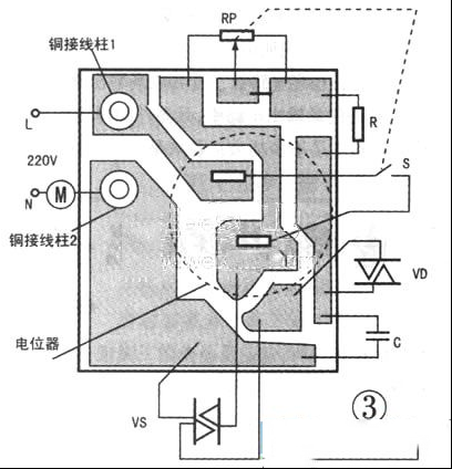

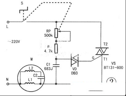

           参照调速器原物绘出其结构、电路原理、电路板如图1、图2和图3所示,按图3将吊扇连接好,即可使用。维修时,按图1拔出调速旋钮,拧出2支自攻螺钉,卸下保护壳,用尖咀钳拧出固定电位器螺母,调速器即解体。
           调速器电路由电位器RP、限流电阻R、电容C1构成阻容移相电路:由电源开关S、双向触发二极管VD、双向晶闸管VS和吊扇电机M构成脉冲触发交流开关电路。该电路能够无级连续控制M的工作电压,调节吊扇转速。
         接通电源后,当交流电压为正半周时经RP、R向C1正向充电,当Cl两端电压上升到VD正向导通电压时,双向触发二极管中的一个二极管导通发出脉冲。经VS的控制极G触发VS导通,使M接通电源而运转;当电压由正半周转为负半周的瞬间时,电压为零,VS则关断,M瞬间断电,其时M依靠转子的惯性继续运转;当电压为负半周时,由RP、R给C1反向充电,当C1两端电压上升到一定数值时,VD另一个二极管导通,触发VS导通,M恢复通电运转。而后,电路重复上述过程。
         顺时针旋转旋钮,S闭合接通电源,电位器RP阻值随之增大,C1的充电速率随着降低,VS导通角变小,M转速变慢。反之亦然,逆时针调节RP,其阻值逐渐变小,C1的充电速率跟着升高。VS导通角变大,M转速变快。再旋转旋钮,S关断电源。

2、旋转调速旋钮,吊扇不转。
    故障原因分析:首先检查M是否损坏,拆开面板,如图3拧出铜接线柱l的导线接到铜接线柱2上。若M能正常转动,则调速电路有故障。再检查S能否闭合,若不导通需修理S;若S正常,则为双向晶闸管VS击穿,导致交流开关电路不通电。双向晶闸管引脚如图4所示,用万用表Rxl挡测量VS各电极电阻判断是否损坏。正常的管子其G极与Tl极正、反向电阻在40-70Ω之间。G极与T2极正、反向电阻为无穷大,T1极与T2极正、反向电阻也应无穷大。否则管子是坏的。可选原型号BTl3l-600或MAG97A6双向晶闸管更换。
3、调速器内有焦昧,吊扇不转。
    故障原因分析:调速器有焦味,应关断电源停止使用。引起故障的主要原因是Cl耐压性能不好,被击穿短路,220V交流电压通过阻容移相电路加至RP两端,时间长了发热烧焦。由于C1短路,不能向VD提供触发电压,故VS不导通。用容量0.047~0.1uF、耐压大于100V的涤纶电容更换。
