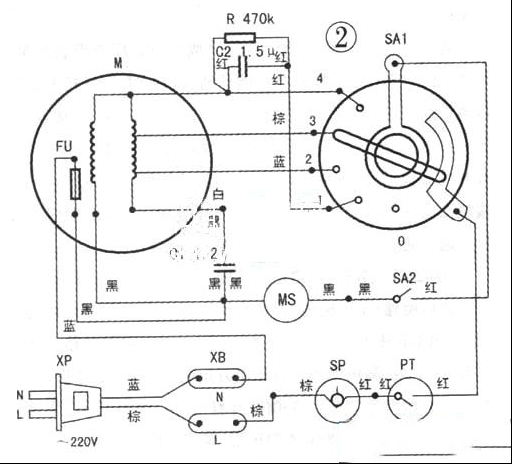

  二、电路原理
           转页扇电路原理如上图2所示。xP为电源插头、XB为接线端子、SP为跌倒安全开关、PT为定时器、SAI为调速开关、M为风扇电机、FU为电机的温度保险器,C1为启动电容、C2为降压电容、R为泄放电阻、SA2为导风轮开关、MS为同步电机。接通220V交流电源,转动定时器旋钮以设定任一挡位,PT接通电源倒计时,M开始运转。转动SA1置于1-4挡,分别获得微风、低速、中速和高速四种风速。闭合SA2,MS转动,带动导风轮转动,风扇按360度循环导向送风。如需要风扇定向送风,可开停SA2数次,让导风轮停止一个适当的位置上。当定时器倒计时结束时,PT断开电源,风扇停转。
         FU为热保护元件。当电机M因各种意外引起过热,电机温度升高达到温度保险器熔断温度时即自动熔断,切断风扇电源,防止事故发生。起到安全保护的作用。

  四、检修思路
1、转动调速开关和定时器,风扇电机不转。
    故障原因分析:风扇不转多是交流电源未接入电路所致。采用跟踪压缩方法,首先检查电源插头、插座接触是否良好,其次查电源线是否断线。若无异常,再拆开后壳,检查接线端子XB的接头是否脱落。
    将定时器旋钮置于“ON'’(接通)或“1”挡,用万用表测量定时器PT的“红-红”线两接点能导通。说明PT定时开关正常,再测量跌倒安全开关SP的“棕-红”线两接点。SP两接点正常时应导通。实测不通则可判断SP有故障。拆下跌倒安全开关,撬开开关盖板,发现重锤的导电环、两触片的触点严重积炭,造成接触不良,引起所述故障。用细砂纸擦除炭层,再用酒精棉球涂抹一遍。通电试机,风扇电机正常转动,故障机修到这里,终于修好值得探讨。。
2、导风轮转,风扇电机不转。
    故障原因分析:导风轮转,说明交流电源进入电路,SP、PT也正常。风扇不转多数是由于电机M的启动、运行绕组开路,或启动电容C1失效、漏电所致。首先用万用表R×10挡测量启动绕组“红-白”线两端阻值约730Ω,再测量运行绕组“红-黑”线两端阻值也是730Ω。两阻值均正常,说明风扇电机正常。将万用表置于×1K挡,测量启动电容C1“黑-黑”线两端,指针摆动后不能返回无穷大处,而停留在200k处,此现象说明C1严重漏电。用容量1.2uF、耐压400V的CBB61型无极性电容器更换。由于C1与C2为一体化结构,更换Cl时,将坏电容引线焊开,将新电容引线焊好,用扎带将新、旧电容扎在一起,将坏电容两引线剪掉。
3、转动调速开关2-4挡,风扇电机运转正常,但转至l挡,风扇电机不转。
    故障原因分析:根据故障表现为分析,故障原因多为调速开关SAl的1挡触点氧化接触不良,或降压电容C2损坏造成风扇电机无电。断电后用万用表电阻挡测量1挡,接触电阻0Ω,说明SAl接触正常;通电将万用表转至交流250V挡,测量C2主交流电压0V,正常时约130V左右,说明C2击穿开路。用容量1.5uF、耐压250V的CBB61型无极性电容器更换后。通电试机,风扇电机正常运转。故障机修到这里,终于修好值得探讨。。
4、出风正常,导风轮停转。
    故障原因分析:引起该故障的原因有:
      (1)、导风轮开关SA2触点接触不良或损坏,造成同步电机:MS电源不通:
    (2)、同步电机MS定子绕组烧坏,导致电机停转;
    (3)、传动离合器与导风轮打滑停转。
    断电,用万用表测量SA2能导通,再测量MS直流电阻9.1k,说明导风轮电路工作正常。由此判断.导风轮停转是传动离合器与导风轮打滑所致。拆下导风轮和传动离合器,发现限位板的钢球进、退动作无力,经检查为压簧弹性不足,钢球与导风轮棘槽不到位造成所述故障。取出压簧,拉长3~5mm以增加其弹性,装回压簧,用手拨动导风轮有“嗒嗒”声,说明离合正常。通电试机,导风轮恢复正常转动,故障机修到这里,终于修好值得探讨。。
5、定时器倒计时失效。
    故障原因分析:该故障多是定时器发条折断,失去原动力所致。用JFD-120型、220V、1.6A机械式定时器更换,故障即排除。
