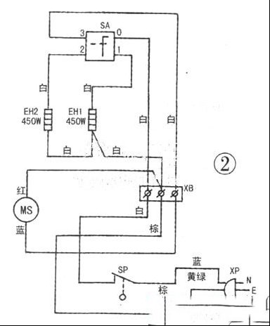

         美的牌LS-9型远红外电暖器电路如图2所示。全电路由带接地三极电源插头XP、安全倾倒开关SP、三位接线器XB、功率选择开关SA、石英发热管EHl、EH2和永磁同步电机MS等组成。
       将电暖器落地或壁挂,SP受压闭合,处于待机状态。将XP接入市电插座,220V交流电源经XP、SP、XB加至功率选择开关,将SA选择在l挡,接通EH1,以功率450W发热;选择在2挡,接通EH1、EH2,以功率900W发热;选择在3挡,接通。MS、EH1、EH2摇头送暖;选择在0挡,切断电源,电暖器停止工作。
       若地面不平或电暖器放置倾斜,SP释放断开,电暖器自动停止工作,放置好电暖器又恢复正常使用。

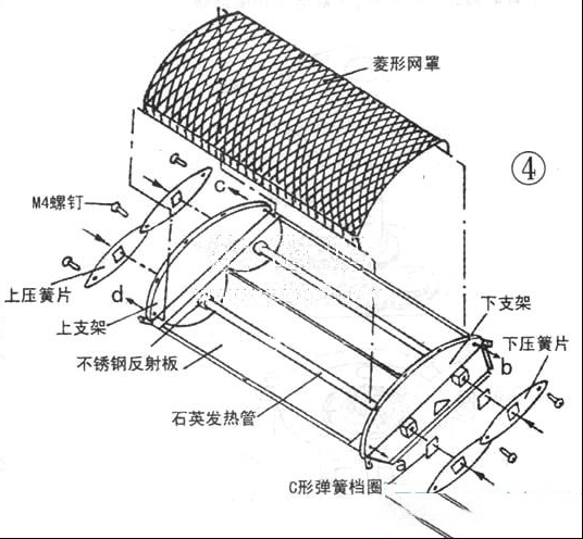

    关断电源,拧出顶盖两侧和后面4支沉头自攻螺钉,打开顶盖,即可见到功率选择开关,将万用表置于电阻挡,再将红、黑表笔分别接SA的0挡和1挡,转动功率选择开关旋钮从0挡转向1挡,指针指示0Ω,说明SA正常;再检查EHl两端的接头未见异常。由此判断,EHl烧断。接着用万用表Rxl挡测量EHl两端直流电阻。该电阻可用下列公式求出:
         正常的EH1直流电阻应为108Ω,现测得电阻为∞,说明EH1烧坏,需修理或更换石英发热管石英发热管的拆装更换方法如下:
    (1)将散热窗周边10处钩片扳直,拔出散热窗;
    (2)拧出两支石英发热管两端M4铜螺钉,卸下U形压片及耐高温导线接线片;
    (3)拧出菱形网罩上端两侧2支沉头自攻螺钉,再用改锥将菱形网罩中段两侧的钩片撬起并用尖嘴钳扳直;
    (4)拧出外壳背面(固定不锈钢反射板)上、下端4支半圆头自攻螺钉;
    (5)将电暖器水平放置在工作台面上,菱形网罩朝天,双手捏住上、下支架,轻轻缓慢地向上提起发热器部件如图4所示。然后将网罩4脚从上下支架(图中a、b、c、d)拔出来。
      (6)拧出上、下压簧片6支M4螺钉螺母,拆下4块压簧片;
    (7)撬出C形弹簧挡圈,向下支架一端拔出烧坏的石英发热管;

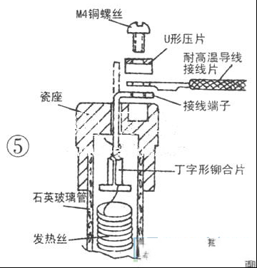

    (8)用尖嘴钳扳直瓷座中的接线端子如图5虚线部分所示,拔出瓷座后,再连同接线端子、丁字形铆合片一齐从石英玻璃管中抽出来,此时即可发现断头。同时抽出另一端接线端子、丁字形铆合片,即可根据发热丝断头位置以及烧坏程度进行修理或更换:
    断头只有1个,而且在丁字形铆合片的根部时,用小刀撬开铆合片,除掉缠在铆合片的废发热丝,将另一断头退2圈扳直后缠在铆合片上,再将铆合片用尖嘴钳夹紧发热丝。
    断头不是在丁字形铆合片的根部,而是在其他位置时,将两断头扳直约15mm,刮掉氧化物,然后将两断头绞合起来,绞合有效长度不应小于10mm。理顺绞合头不要与螺旋圈短路,测得的直流电阻比原值略小一些,一般不影响使用。
    观察石英玻璃明亮,无黑斑穿孔的,但发热丝断头多个,这种情况要更换发热丝。选购一根450W镍铬型电炉发热丝,不要整根拉长,将发热丝两端按图5铆合好,装好各零件即可投入使用。

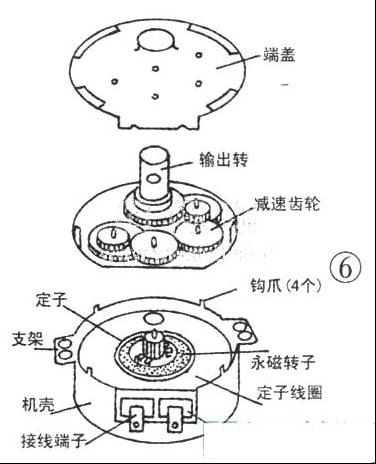

3、有时摇头,有时不摇头
    故障原因分析:这种故障多是电源似通非通状态引起,故障的可能原因有:
    (1)三位接线器XB紧固螺钉松动,造成导线接头接触不良或脱落:
    (2)同步电机MS插接件氧化松动,造成接触不良;
    (3)同步电机MS定子线圈引脚接触不良。
      检查三位接线器XB紧固螺钉、同步电机MS插接件接触正常,由此判断定子线圈有故障。打开前板,将传动片、同步电机支架的螺钉拧出,拔出插线件,卸下同步电机。用斜口钳撬开同步电机机壳上4个钩爪。撬时勿夹死钩爪,用力忌太猛,防止钩爪被剪断!拆出端盖,同步电机即可解体如图6所示。打开线圈塑料盒,细心观察引脚若有铜绿锈斑即为断头所在,用牙签挑离断头,将线圈的漆包线退一匝后按原样缠上引脚,并用松香锡焊好(漆包线不用刮漆皮,焊接时漆皮自动熔化),用万用表Rxlk挡复测线圈电阻为6.5k说明正常,嵌好电机各零件,即可装机使用。
    若同步电机线圈严重烧,由于线圈漆包线直径很细,所绕匝数多,非自动高速绕线机难以绕好。可用SM001型、220-240V、4W、5转/分同步电机更换。
