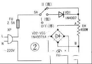

  二、电路原理
           两挡调温电吹风电路原理如下图2所示。电路中,XP为电源插头,FU为保险丝,SA为选择开关,VD1为半波整流管,EH为发热丝(400W),VD2~VD5为桥式整流器,M为直流电机。将XP插进市电插座,SA置于Ⅱ(高)挡时,EH以全功率加热。通过发热丝抽头降压,经VD2~VD5桥式整流获得约14v直流电压供M工作。直流电机M高速转动,驱动风叶转动,空气由进风罩进入,经发热丝加热的空气由前筒吹出热风。此挡温度高,风量大。SA置于I(低)挡时,电源经VD1半波整流向EH、M供电,此挡温度、风量减半。SA置于OFF(停)挡,切断电源,电吹风停止工作。

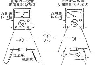

    (2)、桥式整流器击穿烧坏。按图1(c)拆出发热芯,不必焊下二极管。将万用表置于Rx1k挡,分别测量VD2~VD5正向电阻和反向电阻,测量方法如图3所示,测量过程中发现VD2-VD5均击穿开路,导致无14V直流电压而引起所述故障。用4支1A/1000V(1N4007)硅整流二极管按图4连接,整流器正端接直流电机“+”端,负端接直流电机“-”端。通电试机,电吹风正常吹热风,故障机修到这里,终于修好值得探讨。。
