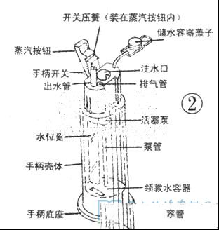

    2.手柄用工程塑料制成,结构如图2。
            手柄内腔为储水容器,透过水位窗可看到水位高低,以便及时注水。手柄前端装有活塞式水泵,按动蒸汽按钮,水泵对水加压,经出水管射入蒸汽加热器。

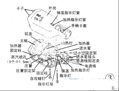

  3.蒸汽加热器又称蒸汽发生器,结构如图3。
          它是蒸汽电熨刷的核心部件,用不锈钢电热管浇铸在铝合金体内,盖上铝盖后四周用耐高温粘胶剂封固,制成腔式加热器。加热器前端有5个φ1.5mm小孔,用来喷射蒸汽。加热器后端设有进水管,与储水容器出水管衔接。按动蒸汽按钮,储水容器里的水被水泵加压,射入加热器腔内,高温使水变成蒸汽从喷射孔喷出,对衣物进行熨烫或洗去玻璃上的脏物。
          加热器的底部装有突跳式温控器,用来控制蒸汽温度。此外,超温保护器、加热保温指示灯、电源线接头都装在加热器的主板上。

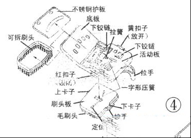

      4.熨烫总成结构如图4,由底板、小锈钢护板、活动板、刷头板和可拆刷头组成。主要用来熨烫衣服去除皱折,使衣服平整挺阔。

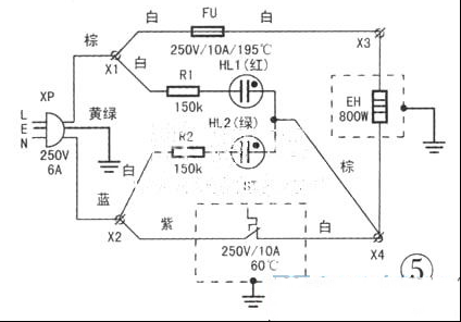

          根据实物绘出电路如图5。电熨刷使用时,向储水容器注满纯净水或凉开水,盖上盖子,将手柄装回原位。将电源插头XP插入市电插座,由超温保护器FU、加热器EH、温控器ST组成加热回路接通电源,红色加热指示灯HLl亮。绿色保温指示灯HL2由于被sT的常闭触点短接,所以HL2无电流通过而暂时不亮。EH开始升温,加热约2分钟后,ST触点自动断开,HLl熄火。电流经电阻R2→HL2→EH→FU回至电源,HL2亮,表示达到蒸汽温度。按动蒸汽按钮,使水泵加压,储水容器的水经进水管射出。一小撮水珠进入处于高温状态的加热腔,立即化成蒸汽,在压差作用下,从5个喷孔喷出。
           喷射蒸汽的频率取决于按动蒸汽按钮的次数,通常每隔2秒一次。手持电熨刷往挂好衣服由上向下移动,喷出的蒸汽射到衣服上,由于刷头移动,衣服内部的灰尘污垢被毛刷一起带走,从而收到熨平、干洗衣服的效果。

    1.拆卸手柄左手拿住外壳,右手按下手柄开关让手柄往后退,手柄即与外壳分离。
    2.拆卸水泵先用小号螺丝刀摁下储水容器盖子尾部卡子,用力拔出盖子。将螺丝刀轮流插入蒸汽按钮两翼间隙中,左右撬翼片,同时用于按住蒸汽按钮尾部,防止开关压簧“飞”掉,然后取出蒸汽按钮。随后取出手柄开关,活塞泵各零件即可解体。
    3.拆卸刷头板先按下底板红色扣子(见图4),使底板与主板锁闭。两拇指按压刷头板尾部向上推,并将刷头板向上抬,拆下刷头板。
    4.拆卸底板组件先按下底板黄色扣子(见图4),底板自动松开,两拇指按爪活动板尾部向上推,并将活动板向上抬,拆下底板组件。
    5.拆卸外壳拧出主体底部两支自攻螺钉(见图3),左手握住主板,右手拿住外壳向上提,即可拆下外壳。
    6.拆卸加热器先拔出加热器进水管接头,再从进水管固定架拔出进水管(见图3)。拧出电热管两引脚接线端子的两支螺钉,卸下接线端子。用尖嘴钳拔出加热器面上压簧。将加热器稍向后倾、拧出温控器压片上固定螺钉,取下压片、绝缘板、温控器和超温保护器。拔出5个喷孔上耐热连接管,即可卸下加热器。
    7.拆卸指示灯用尖嘴钳最好用套筒板手(可用M6内六角螺钉改制而成)拧出接线端子两个螺母,然后卸下指示灯座,焊开指示灯引脚焊点,即可取出指示灯。
    8.拆卸电源线拧出指示灯接线端子螺母后,再拧出电源线黄绿色地线的固定螺母,卸下固定夹,即可拆下电源线。

2、不加热。
    故障原因分析:引起该故障通常是超温保护器FU熔断。按图3拆出外壳,用万用表测量接线端子X1、X3,正常电阻近乎0Ω,若无穷大,则FU熔断。经检查EH、sT正常,由此判断是FU老化熔断引起所述故障。
    取下FU,用型号为SP型250V、10A、195℃超温保护器更换。更换时,可回用原接线端子,但必须与引线铆牢。若原接线端子铆片已断.改用锡焊时要用尖嘴钳夹住引线进行焊接,时间切忌过长,否则高温经引线传给超温保护器造成熔断,即使当时未损坏也会缩短使用寿命。
3、不加热,加热指示灯亮。
    故障原因分析:加热指示灯亮,说明交流电源进入电路,故障多半是加热器EH烧坏引起的。拆出外壳,用万用表测量接线端子X3、X4.正常电阻约60.5Ω,若为无穷大,可判断EH烧坏。由于加热器结构特殊,市场很难买到,必须向厂家购买同型号800W加热器更换。
4、温控失灵。
    故障原因分析:拆出外壳,用万用表测量接线端子X2、X4正常电阻为0Ω,若为无穷大,可判断sT有故障。若检查温控器引脚焊接正常,说明ST损坏,需更换ST。温控器温度特性发生变化,过早或过迟断开温度引起所述故障,也需更换ST。
    温控器参数可选KSD-301型250V、10A、60℃。更换时,要在加热器和温控器接触处涂一层导热硅酯,以利导热测温准确。同时,勿忘放回绝缘板,然后用原压片压牢温控器。如果漏放绝缘板,压片与温控器两引脚短接,不仅温度失控还会烧坏加热器。如果不慎丢失绝缘板,可用2mm厚电路板,剥去铜皮,裁成13x11mm方块代用。
