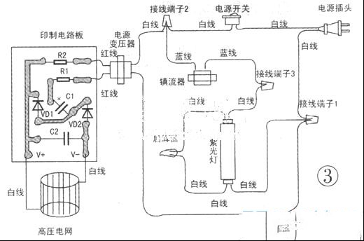

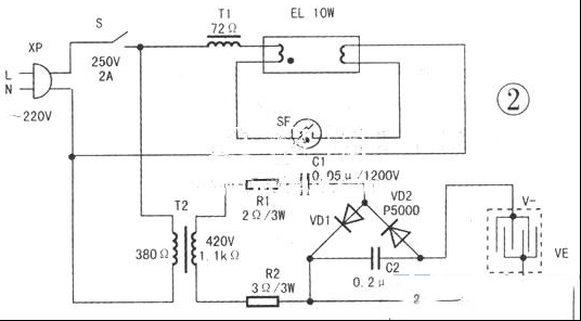

         灭蚊灯的电路如图2所示、元器件接线如图3。伞电路由荧光灯电路和两倍压整流电路两部分组成。
    1.荧光灯电路该电路见图2上半部分,与普通日光灯完全相同,只是灯管辐射出紫外光,以引诱蚊虫飞来。
    2.两倍压整流电路该电路见图2下半部分,采用电源变压器隔离升压,使用更安全。闭合电源开关S,220V市电经S加至电源变压器T2的初级构成回路,T2的次级升压至420V。由限流电阻R1、R2,二极管VD1、VD2,电容C1、C2构成两倍压整流电路。当T2次级交流电源为正半周时,VD2截止,VDl导通,C1的充电电压为T2次级交流电源电压的峰值即“根2”×420V。当交流电源为负半周时,VD1截止,VD2导通,C1上的电压与T2次级交流电源电压叠加后经VD2对C2充电,在C2两端的充电电压为T2次级交流电源电压峰值的两倍,在路实测电压为1250V。此直流高压加至电网VE两端。当蚊虫飞越栏栅碰触高压电网时,VE两电极对蚊虫进行放电,将蚊虫击毙。

    2.拧下面盖上4支自攻螺钉,翻开面盖,即可见到所有电子元器件装在栏栅定位格面上。逆时针拧出接线端子l和接线端子2(见图3)的保护塑料帽,松开接线端子各根导线,即可拆下面盖。
    3.需要拆卸紫外荧光灯时,先拧出上灯座2支自攻螺钉,移开灯座的压盖,向上抽出紫外荧光灯。
    4.需要拆卸印制电路板时,先用电烙铁焊开电源变压器次级绕组两根红色导线和高压电网两根白色导线(见图3),将印制电路板从栏栅定位格固定槽抽出来。

    故障原因分析:一般是启辉器sF动、静触点粘连短路,造成sF不能正常启动而导致故障。拆下面盖,用万用表测量SF两引脚,常态应不通,若通则说明SF损坏。灭蚊灯出厂前,厂家将启辉器的小电容剪掉。检修可用型号YQ-250V、4~80W启辉器更换。

    故障原因分析:根据故障表现为分析,紫外荧光灯亮,说明220V市电进入灭蚊灯电路,电网无高压多数是两倍压整流电路相关元件损坏引起的。检修时,先目测印制电路板(见图3)上每个元件有无烧焦、崩裂、外壳鼓起等损坏迹象,然后用万用表测量T2、R1、R2、VD1、VD2、C1、C2是否损坏,同时需检查V+、V-高压电源引线是否脱落等。两倍压整流电路结构简单,元件少,通常很快就能找到故障。根据经验,以VD1、VD2、C1、C2损坏居多。按图2标出元件电参数更换后,再测VE的V+、V-高压正常,即可投入正常使用。

    1.电容Cl或C2容量明显减小,导致高压太低。C2为0.2uF/2000V无极性电容,可用同规格的无极性电容代换,要求耐压应足够。

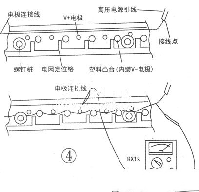

    2.电网vE有多对或部分电极与电极连接线接触不良,多是使用年限较长的电极氧化或积污过多所致。参照拆装要领第6点拆出电极,打磨氧化物、清洁污垢后将各电极复位。用钩针将电极连接线逐一钩到电极根部,然后用万用表一个表笔接触高压电源引线接线点,另一表笔逐一接触各电极,各次测量指示接通为正常,如图4所示。若有不通的,应调整电极连接线张紧度,使其与电极接触良好。
    经上述检修后,接通电源,用万用表测量高压电网V+、V-的直流高压约1250V为正常。若万用表不具备直流高压挡,可关断电源,用螺丝刀碰触相邻两电极,电火花明亮、放电声很响说明直流高压大致正常。
