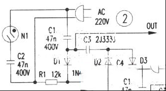

          经笔者对实物剖析,电路板图及电原理图分别见附图1、2。
          电路中没有电源变压器,而采用电容降压及R1限流代替,D1、D2、D3及C3、C4构成倍压电路,把限流后的电压重新升高到300V输出,高压电网是由两根平行并绕的金属裸线构成,其终端呈开放状态,两线间距约4mm,当蚊、蝇触及电网时,电流就会从蚊体急速流过,使蚊子瞬间被烧焦。N1是一种特殊的蓝色氖光灯管(见图1);C3、C4是耐高压的电容器。本文提供的电路仅供维修参考,为确保安全,不宜仿制。
