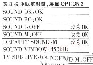

    收到其他维修同行的一台TCL NT21228彩电同时出现多种故障:1.开机呈AV状态;2.所有台均逃台、扭曲;3.U段无信号;4.菜单不能进入搜台状态;5.原可存228个台号现只有100个。
    因同时有多种互不关联的故障出现,判断存储器数据错乱。查资料得知该机进入总线方法:按面板音量减至“0”不放,迅速接“0”键3次,即可进入,如法炮制,屏显BUS OFF。
    经反复试验得知,按图像键,屏显OPTION 0;按加锁键,屏显OPTION 2:按睡眠定时键,屏显OPTION 3;按游戏键,屏显HSHFT;按常看节目进入白平衡调整;按静音键,出现水平一条亮线;按节目加减键,可进入行、场部分调整;按“0”键,返回BUSOFF;按菜单键,或遥控关机均可退出维修状态。此机工厂菜单相关调整项前后对比见表1~表3。
    经以上调整,该机各项功能均恢复正常。其他项目基本正常,未作调整。
