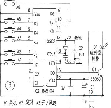

            电路原理图见图3,它是一个由编码器(BA5104)和红外发射电路组成的。经对应开关发出的遥控指令,由15脚输出到Q1经放大后驱动D1发出经编码后的红外遥控信号。遥控器上由六个键组成,除了接收电路板上的五个控制功能键外,另增加了一个风类键,按该键即可改变风扇由正常风-自然风-睡眠风-正常风的方式循环(在接收板上是没有风类键的,如果需要增加,可在Ic1的第⑥脚与A1、A2、A3的公共端之间接入一开关,以实现手动操作改变风类方式),由于遥控器采用7号电池使得体积较小。
