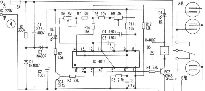

             可使加氧泵、过滤器的潜水泵或其他用电器间歇工作。笔者剖析了一只“海宝HB-88型”间歇开关,根据印制板画出的电路如图4所示。电源电路由C1、R1、D1、D2、C2组成。主电路则由一块2输入四与非门4011与外围R、C电路组成多谐振荡器,控制BG1和BG2轮流导通与截止。调节电位器R6和R9,可使工作周期在0.5 - 60分钟之间任意设定。BG2的工作状态决定了继电器J的吸合与释放。可使接在A、B两组插座上的用电器轮流得电、自动间歇工作。
