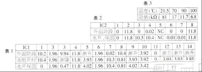

    笔者收到同行送来的故障机壹台开水器,这款是HDLB2000型开水器,它具有水温指示、水开保持3分钟再断电及自动保温等功能。据实物测绘电路图见附图。

    2.水久开不停(LED3未亮)
    表1、表2是开水器正常工作时IC1、IC2各引脚的电位值(单位为V),表3是热敏元件不同温度段的阻值。首先测量IC1的⑨、⑩脚电位,发现⑨脚较⑩脚低,与表1不符,重点检测RT,R11,R12,通常是RT不良。本例测得RT约为10k,高于表3所示100℃时的值,换为新件后,故障即可排除。因本品在市面上不易购到,故采用并联电阻的方法应急修复。
