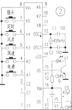

    该系列风扇电路如下图所示,本文笔者根据豪华遥控落地扇FS-40E8绘出了其电路图,现介绍给读者参考。 图1为接收板控制电路图,由于采用了风扇专用集成电路BA8206BA4K,它集红外接收放大、解码,定时控制、LED驱动等功能于一体,因此具有结构简单、安全方便、不用调试等特点,很容易自制,可用于改造传统的机械调速风扇。
           220V市电经FUSE、C7、R8、R9降压限流,D1整流,ZD1稳压,C5、C6滤渡后形成5V的直流电压,对IC1的14脚以及红外接收头供电。红外接收头将接收到的信号送入IC1的①脚,经内部解码后去控制相应的动作。每按一次遥控操作键(手控相同),IC1 15脚输出一个周期约0.5s的负脉冲,蜂鸣器鸣叫一次,以提示该键操作有效。在关机时,IC1 15脚输出一个周期约1s的负脉冲,蜂鸣器呜叫声略长一些,以提示风扇关机。
           初次上电时,按下电源键,风扇以中速风模式启动,三秒钟回到弱风状态,对应指示灯亮。再按此键,则切断马达电源,风扇停止运行。控制电路能记忆关机前之运作模式,待下次开机时,即以记忆状态运行,但定时模式不会被记忆。
          在风扇运行中,按下风速键,风速即以低→中→高→低循环选择,相应指示灯亮。
          按下定时键,每按下一次,定时时间以0.5小时递增,最大定时7.5小时。每按一次.相应指示灯点亮。当四只定时时间指示灯LED全部熄灭时,定时时间为无限长。风扇在定时状态运行中,随着时间的过去相应的定时指示灯会熄灭。也就是说,从有几个定时LED尚且点亮可以看,出剩余时间。
            按下摇头键,风扁开始左、右摆头,再按此键一次,则停止摆头。
            图2是红外遥控发射电路,它由编码器BA5104和红外发射电路组成。K1-K8与地构成按键开关电路,这里只用了K1-K5。其指令经三极管Q放大,驱动L1红外发射管发射出经编码后的红外遥控信号。遥控发射器上的电源、风速、定时、摇头键与接收机上的手动操作键一一对应,但在遥控发射器上增加了一个“风类”键,按此键可避控风扇由正常风→自然风→睡眠风→正常风循环运行(接收板上未设风类键)。正常风指风扇按风速键设定的高、中、低风速恒速送风。自然风分强、中、弱自然风,它配合风速键设定。睡眠风指以人为本的一种智能送风模式,风扇以智能模糊方式运行。在设定为强睡眠风时,风扇按强自然风运转半小时后转为中自然风,再半小时后转为弱自然风,直至预置时间到达停止。在设定为中睡眠风时,风扇按中自然风运转半小时后转为弱自然风;在设为弱睡眠风时,风扇按弱自然风运转,直至预置时间到达停止。
          此风扇虽然在遥控器上增加了一个“风类”键,但按下该键时,只有蜂鸣器呜叫,指示该键按下有效,但面板上无强、中、弱睡眠风指示灯,只能根据吹风情况判别使用。另外,如果遥控器损坏或丢失,“风类”模式将无法操作,因为主机面板上未设“风类”键。笔者根据这一情况,在电路上做了相应的改动,增加了指示风类变化的发光二极管。方法是:原IC1 8脚未用,在IC1⑧脚外接一只100Ω电阻,再接两只LED,用以分别指示自然风和正常风。同时还在IC1 5脚与R6的一端再接一只LED,用以指示睡眠风。图中的实心LED与带*号的电阻为笔者所加。LED可用软排线引出,固定在面板适当的位置。另外,如果用户在使用中遥控器损坏或丢失,可以在主机面板上增加一只风类键。方法是在IC1的第⑤脚与地之间串一只微动开关(见图1中的开关K),这样就可实现手动“风类”模式操作。
