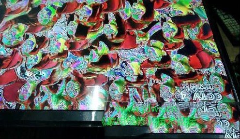

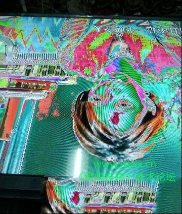

摘要: 收到同行送来的故障机壹台32英寸杂牌液晶电视,由于遭到雷击,主板严重损坏,该机是用智能板比较贵,经用户同意在某宝闪拍了一块TP.VST59.PB818三合一通用板。上机后声音正常图象颜色一塌糊涂,如下图所示。按配板摇控 ...

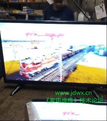

    收到同行送来的故障机壹台32英寸杂牌液晶电视,由于遭到雷击,主板严重损坏,该机是用智能板比较贵,经用户同意在某宝闪拍了一块TP.VST59.PB818三合一通用板。上机后声音正常图象颜色一塌糊涂,如下图所示。按配板摇控器数字键1147进入总线--选择“通用设置”--把LVDS  WAP选项切换到显示正常。通用板进总线方法基本上都是按摇控菜单+数字键1147,希望对初学者有所帮助。
