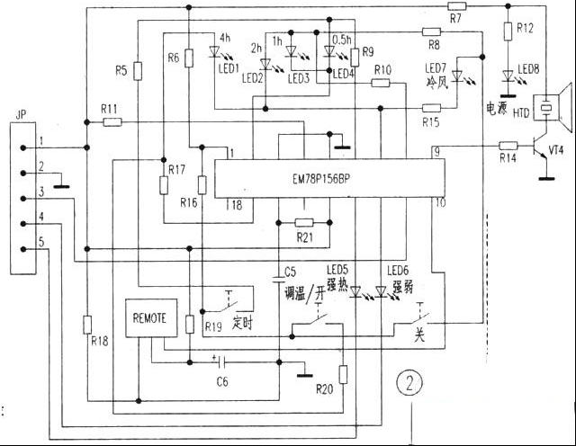

           电路由驱动板和电脑板组成,驱动板电路见图1,电脑板电路见图2,驱动板与电脑板之间采用5芯插脚JP连接。
           交流市电经变压器T降压,VD1-VD4桥式整流,C1、C2滤波,得到12V直流电给继电器K1、K2供电。12V直流电又经由VT1、R1、VD5组成的稳压电路稳压,得到5v直流电,由JP 1脚输出,供给微处理器EM78P156BP的电源端14脚。LED1-LED4分别为4h、2h、1h、0.5h定时指示灯,LED5为强热指示灯,LED6为弱热指示灯,LED7为风扇运转指示灯,LED8为电源指示灯。
          开机时,插上暖风机电源插头,电源指示灯LED8点亮,先按动“调温/开”按键,打开暖风机,并按动定时按键,选择定时时间,再按动调温/开按键,选择强热和弱热。当选择弱热时,EM78P156BP 12脚输出高电平,经过插脚JP④脚,使三极管VT2导通,继电器K1吸台,接通电加热元件PTC的交流电源,使暖风机工作在弱热状态,同时EM78P156BP 11脚输出高电平,经过JP③脚加至晶闸管BCR的控制极,使BCR导通,风扇电机M运转,将热量吹至室内取暖。当选择强热时,EM78P156BP 11、12、13脚均为高电平,使三极管VT2、VT3均导通,继电器K1、K2均吸合,PT1、PT2均通电加热,使暖风机工作在强热状态,同时电机M运转,将热量吹至室内。当定时时间到达后,EM78P156BP的11、12、13脚自动变为低电平,使PTC加热器及风扇电机均停止工作。
           要关机时,只需按一下关机键,使暖风机停止工作。需要遥控控制时,按动暖风机遥控器,遥控接收头REMOTE就会接收遥控器发出的红外遥控信号,并输入至EM78P156BP 10脚,来控制暖风机的工作。

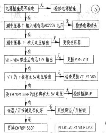

  二、故障检修
         如遇暖风机不工作,可按暖风机不工作故障的检修流程(见图3)进行检修。
