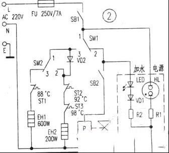

  二、电路原理
          该机电路原理图如图2所示。接通电源开关SB1,电源指示灯HL亮、加水灯LED亮。当原水箱无水或水位低于设定水位时,由于水位开关SM1还未接通①、③位,煮水电热管EH1及保温电热管EH2都不工作。
          选择进水方式:一是向聪明座插入瓶装水,饮用水自动流入原水箱;或闭合饮水机的进水开关SB2,电磁阀YV得电吸合向原水箱自动进水,当原水箱水位上升至设定上水位时,浮子B浮起,带动水位开关SM1①与②断开,YV失电停止进水,加水灯LED熄灭。此时若沸水分配箱无水或水位低于设定的下水位时,水位开关SM1①与③接通,煮水电路接通,220v交流电源经保险丝FU、电源开关SB1、水位开关SM1①与③、水位开关SM2①与③、煮水温控器ST1加至EH1(600W)开始煮水。
            当水被煮沸腾后,开水经沸水管流入沸水分配箱,再分别流入热罐和温水罐备饮。当热罐、温水罐分别满水后,沸水分配箱水位上升至设定的上水位时,浮子A浮起,带动水位开关SM2①与③断开,EH1停止煮水。此时水位开关SM2①与②接通,保温电路接通,保温电热管EH2(200W)以全功率进行保温,在保温温控器ST2控制下,使水温恒定在83~95℃之间。当沸水分配箱水位低于设定水位时,SM2①与②断开,交流电源经整流管VD2半波整流供电,EH2以“半”功率进行保温。
         电路中,保险丝FU、防干烧保护温控器ST3是饮水机的保护元件。当电路出现短路故障时,FU自动熔断。万一ST2损坏,热罐温度升高或无水干烧时,ST3自动断开电源。注水后手动复位ST3按钮,令其触点复位接通,即可投入正常工作。ST1也具有复位的功能和作用。
  三、故障检修
1.电源指示灯不亮,整机不工作
        检查保险丝(7A、250V)未见烧断,测量电源开关SB1不通。用同规格电源开关更换后故障机修到这里,终于修好值得探讨。。
2.不煮水
        重点检查煮水电路相关元件。测量SM2、ST1和EH1,发现EH1阻值无穷大(正常阻值为80.6Ω),说明已烧断。更换EH1后故障机修到这里,终于修好值得探讨。。
3.不保温
        重点检查保温电路相关元件。测量VD2、ST2、ST3和EH2,发现ST2常温状态开路,经查为触点烧蚀。用KSD301型92℃温控器更换后故障机修到这里,终于修好值得探讨。。
4.漏电开关跳闸
        重点检查EH1、EH2,发现EH1对管壁绝缘电阻很低(约为5k),正常应为无穷大,经查为管壁有几道细微裂纹渗水,导致漏电。更换EH1,故障机修到这里,终于修好值得探讨。。
