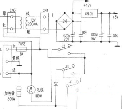

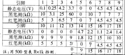

摘要: 本文笔者据实物绘出的电路原理图见下图所示。IC的各脚电压、对地电阻见下表,仅供广大网友维修时参考用。
