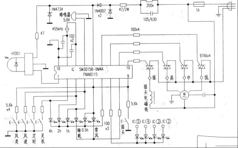

    笔者写这篇文章的时候,正处热浪袭人的夏季,急需的电扇坏了,修理店嫌修理费少不愿修。于是笔者根据实物绘出《钻石》牌FS-1001b型遥控电扇的控制电路图后自己修。
  该电扇出现遥控失灵的故障。先查遥控发射器,将其靠近已开机的收音机,边按控制键边调谐收音机,能听到感应信号(若无声,大多为发射器的“心脏”晶振不良,本机为455kHz晶振);再测红外发射管正反向阻值正常,判断遥控发射器基本正常。接着查电扇控制板上的遥控接收部分,测HT001③脚无电压,最后查到47Ω电阻已开路。更换后遥控恢复正常。
           如果出现某级风速挡风扇不转或不摇头,可查相应挡的可控硅和检测集成电路相应控制器(④、⑤、⑩、11、12、13脚)的电压变化情况,如⑩脚输出0.1v(L)时,摇头;输出5.6V(H)时定向吹风。随着风速、风类挡位的不同,这些相应脚应有高(H)、低(L)电平变化,若电压恒定不变或始终为零,则可能为集成块损坏。
         在带电检测时,要十分注意安全,应使用隔离变压器。因为控制板的5.6V电源是由市电直接经(电阻)电容降压整流得到的,其电路与市电相通。
