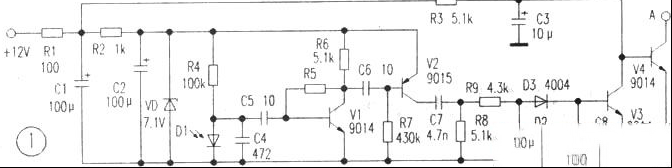

             红外接收电路:D1接收信号由V1、V2放大,D2、D3、C8倍压检波,V3、V4电子开关组成。当红外光电二板管接收到红外光信号后,如强度足够,则V3导通,V4截止,A点不“接地”;反之,如强度不足或接收不到红外线信号,则V3截止,v4导通,A与地相接。使SCR2关断,灯熄;同时报警电路工作。

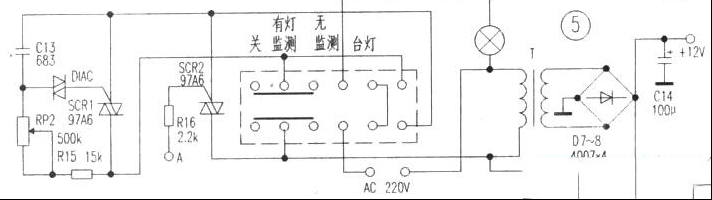

             台灯、电源、功能选择电路:(1)台灯:SCR1与灯光串联,C13、RP2、R15、DIAC组成触发电路,调节RP2,即可改变SCR1的导通角,达到调光目的。此时变压器断电,其他电路不工作。(2)无监测:变压器不接入电路,交流电源只供给灯泡,且不调光。(3)有灯监测:交流电源一路供给变压器,另一路经SCR2、SCR1串联后送给灯泡,SCR2受A点的控制。(4)关:灯泡与变压器全部无电,台灯不工作。
  二、典型维修实例
(1)、功能选择为“台灯”,灯泡不亮。
         在灯泡正常的情况下,重点查图5中的C13、DIAC及SCR1,发现SCR1有裂缝,更换后故障机修到这里,终于修好值得探讨。。由于SCR1、SCR2均为小型塑封管,长时间工作易坏,最好换成带散热片的可控硅。
(2)、功能选择为“台灯”,灯泡亮;选为“有灯监测”时,灯不亮也不能监测。
         经查为功能选择开关内有污物,导致接触不良。用酒精清洗后,故障机修到这里,终于修好值得探讨。。
    注意:由于变压器初级与整流后的正极在电路上相连,为安全起见,应该拔下电源插头后再进行检修。
