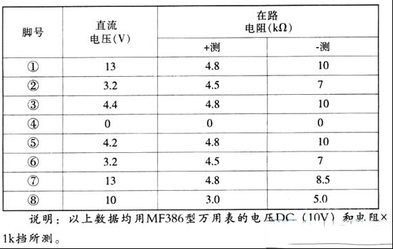

           引起此故障的原因有:1)电源保险丝FU2开路;2)电源变压器B1损坏或其初次级引线端接触不良;3)控制电路元件损坏。一般情况下,控制开关管BG1和六个整流二极管中,某个击穿短路损坏较多。
           集成块IC1(HA17393)的在路数据见附表。
