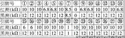

         用MF47型万用表R×1k挡测量IC各脚在路电阻值见附表。
