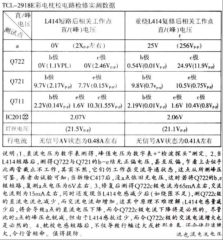

    上门检修收到其他维修同行的一台TCL2918E型彩电,开机后发现此机行幅扩大,台标见半,且有枕形失真。
    从故障表现为分析,此机显然是枕校电路出了问题。该机枕校电路为典型的正极性二极管调制型水平枕校电路,如附图所示。开机检测图中a点直流电压为0V,测其峰压(用检波探头+数字表)仅为2Vp-p左右,都明显异常。正常经验值a点的直流电压为20V左右,峰值电压通常为直流电压的10倍左右,故应为200Vp-p左右。
    笔者分析认为,a点的直流电压则是由a点的正向行脉冲的负脉冲(即行正程部分的低压脉冲)经D412正向整流后,获得一个低压大电流电源,为Q722的c极提供所需工作电压的。而a点的峰值电压却是由行逆程脉冲电压通过C414//C415与C416//L414、C417等元件分压后获得的。依据此原理分析,a点的直流电压消失,显然是因其峰压剧降之昕为,而其峰压的剧降原因有:一是D412短路:二是C416击穿;三是L414短路。检查D412、C416都未见异常,于是怀疑L414出了问题。为验证,将L414拆除,开机复测a点直流电压升为6V左右,测其峰压升至为112Vp-p左右。尽管a点的直/峰电压仍低于经验值,但从中却可以认定L414短路无疑这一事实。理由很简单,因为L414为枕校电感,电感量较大为800uH,而电感的主要特性,除了令其两端的电压不能突变外,还具有通低频、阻高频这个特点。有鉴于此,我们可以想象,假若L414是正常的,就能有效地阻碍a点的行脉冲顺利通地。换言之,a点的峰压就不会剧降至2Vp-p左右。从另一方面讲,L414又可视为a点行脉冲电压的负载,当负载出现短路故障时,负载电压剧降在所难免。检修至此,确定了故障是由枕校电感L414短路引发的,但直观检查该枕校电感外观成色较好,当剥去外皮后,见有大量漆皮剥落,说明短路无疑。
    故障元件已明了,由于上门维修无件更换,笔者急中生智,决定就地取材翻版再生枕校电感。为此,笔者在用户家里找到一只初级线圈烧坏了的电源变压器(这样的坏变压器我地农村居民都有,原为充水电瓶灯用过的充电机),将其铁芯拆下后,取其次级线圈(该线包完好),该线圈与原电感线径基本接近,线径为0.5mm左右,量取相同长度为4.5米左右,在原电感磁芯上绕制而成。没想到上机后,未作任何调整,故障就排除了。
    最后总结:复制电感线圈的关键因素,即电感量的大小与线径无关,仅受其匝数左右,绕制的匝数越多,电感量就越大,反之亦然。鉴于此,我们在克隆电感线圈时,最好拆数好原电感线圈的匝数,以便翻版出与原电感量接近的电感线圈来。此外,选取的线径应与原线径基本接近,如果过小,绕出的电感易发热,影响其使用寿命,尚若线径过大,绕制困难。
    提示:枕校电容C417失效后,同样会出现行幅过大和枕形失真的故障,不同的是,a点的直流电压或峰值电压都不会剧降,仅是偏低,低于正常值而已,相反b点的峰值电压却升高。这主要是由枕校电容C417的作用与特性所决定。
    因为枕校电容的主要作用除了把场频抛物波调制在行扫描电流中,其次还具有滤波作用,滤除场频抛物波信号中的杂波成分。显然,C417失效后会使b点的干扰脉冲电压上升。通过本文初识L414、C417在电路中的作用或特点,无疑会对我们今后的检修工作有所帮助和启迪。
    后记:回想起来,笔者初修本故障时也曾走过弯路,主要原因是对枕校电感的作用和其特点认识不足,了解不透,加之枕校电感不易损坏,故容易忽视。
    为对同行有所帮助,笔者将检修此机所实测的数据汇记于附表,供同行参考。
