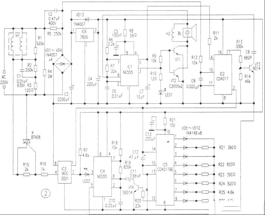

    本文以深圳圣兰德公司产的多功能变频式电子驱虫器为例将详细介绍,该产品据称可以驱出老鼠、蟑螂等害虫。笔者在检修中发现其中的集成块型号均已被抹去,为便于维修,特对电路进行了测绘。该驱虫器目前市售有两种型号:一种为常规型,输出功率标称7W,见图1;另一种为增强型,输出功率标称15W,见图2。

           220V交流电经电容降压、桥式整流后提供12V电源。整机电路由时钟振荡器、计数器、多谐振荡和音频输出电路等组成。电路工作时,可同时产生电磁波、超声波和红外波,且三种波的频率不断交替变化刺激老鼠、蟑螂等害虫的听觉系统和神经系统,使其不适和不快,从而达到驱虫目的。
          时钟振荡器和多谐振荡器由时基集成电路NE555和有关外围元件组成.它可产生20kHz-64kHz的超声波信号。
          计数器由集成电路CD4017BE和VD5~VD12及多只阻容元件组成。它是CMOS十进制计数器,具有十个解码输出端轮流输出高电平,通过外接二极管(VD5~VD12)和电阻(R21~R26)去控制555,产生8个离散的频率信号。
          其中15W音频输出电路由VT1、VT2三极管及BL电压陶瓷喇叭组成,7w的驱虫器则直接由555的③脚输出给BL。
          LED1为红外发射二极管,发出不同频率的红外线光波。LED2为φ5mm发光二极管,它受控发出间隙亮/熄的电磁波。值得一提的是,IC3为光电耦合器,其输出可控制双向晶闸管的触发脚。当输入端的红外发光二极管获电发出红外光时,触发双向晶闸管导通,使H1发出电磁波。IC3的红外发射一般为10mA,但此处实测要20mA才能触发,因此可选用MOC3021等型号的光电耦合器替换。
  二、故障检修     经常出现的故障,一是无电源,多数为C2被击穿,C2可选用630v 0.47uF电容代替。二是LED2发光但不间停,一直亮着。三是无超声波输出,即555不工作,换一只555即可排除。有无超声波输出,可通过AM收音机的接收来判断。
