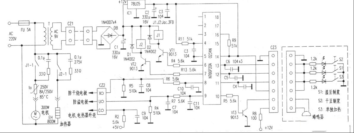

    欧科JY-800B全自动豆浆机采用微电脑控制技术,实现制浆自动化,有“湿豆制浆”、“干豆制浆”、“单独加热”三种工作方式供用户选择。该机具有水位控制、缺水保护、煮沸防溢、豆浆制成后声光提示等功能。该豆浆机其按键控制部分和主电路(包括+12V、+5V电源、CPU芯片NT66P20A/0234N和继电器控制执行元件)板,均密封于特制的盒仓中,防止受潮,以延长使用寿命。
  一、电路原理图
             只要按使用说明书操作,一般很少出现故障。由于该机没有随机线路图,故根据实物测绘出其电原理图,如上图所示。
  二、故障检修
  现象一:按规定加入定量的豆和水后,豆浆机只打豆、不加热。         只要插上电源,报警器一声长鸣,随即三只发光二极管同时闪亮,而随后“嘀……嘀……”连续不断,按“制浆”键(干/湿豆制浆),打豆电机一直运转二十分钟,发热管也不发热。
        根据声光提示,以及电机运转正常来看,该机电源供电、微电脑程序运行以及打豆电机等基本正常。机器不加热,可能是加热管、执行控制元件损坏。拆开机壳,首先测试电热管EH两端电阻值为6Ω,正常。为防干烧电热管的意外危险,分别拔下J2-1和J1-1端连线,再用短线将防干烧电极(最低水位探针)和电机刀片相连,模拟有水状态,通电。此时报警电路工作,测+12V电压正常,J2线圈良好(单独加电于线圈两端,吸合正常)。R13(5.6k)、VT2(9013)均正常。根据控制原理,CPU⑦脚应输出高电平,J2才能吸合,但此时测⑦脚为低电平,查CPU外部元件均无异常。试将+5V搭接于⑧脚,⑦脚即有+5V,J2吸合,判CPU完好无损。本机电路与其他型号的豆浆机相比,该机CZ2-C的探针(白线)接电机、电加热器EH外壳之公共端,而别的机器则是电机外壳,电热管外壳分别连接的。因为打豆正常,没有考虑重要的外在因素 -- 严重受潮锈蚀,导致电机外壳与电热管外壳不通。经将电机外壳的锈斑彻底清理干燥后,故障机修到这里,终于修好值得探讨。。此时测量⑧脚为4.8V,⑦脚为5V,J2吸合,加热正常。
现象二:该机时而工作正常,时而异常并引起报警。
        因该机同样严重受潮,且+12V滤波电容C1(330uF/16V)的一端引脚已断开,更换并除湿干燥后故障机修到这里,终于修好值得探讨。。
          NT66P20A/0234N在各工作状态下的引脚电压值如表所示。该集成电路可用MC0137直接代换。
