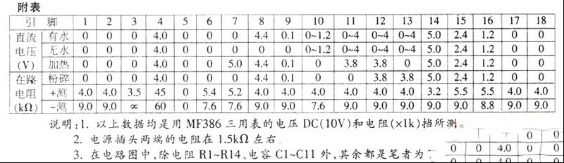

      附表为集成电路IC1在路实测数据表。

    1.接通电源后,指示灯不亮,机器不工作。首先用万用表测电源插头两脚间的阻值应在1.5k左右,否则说明机内电路有问题。再将电源插头插稳妥,若故障依旧,拔出电源插头,打开豆浆机的上盖,检查电源变压器B1、四个整流二极管(D1~D4)、稳压管7805等元件是否损坏等。
    2.在接通电源后,各指示灯闪亮,蜂呜器响,但就是不加热和粉碎。遇到这种情况时,应打开豆浆机的上盖,先检查电源保险管FU(5A)是否烧断,然后检查电源线到电路板上的接插件有无断线、接触不良等。
    3.进行粉碎时有杂音。首先检查黄豆是否过多,是否浸泡时间不够。无误后再检查刀片是否变形或螺丝是否松动。最后检查电机是否有扫瞠情况等。
    4.单独粉碎正常,但不能加热。首先检查水位是否过高,使防溢电极与水面接触。以上无误后打开机盖,先检查加热管的接插导线H是否接触好,接着再用表测加热管EH的阻值应在60Ω左右,否则为不正常;最后检查继电器J1、三极管BG1、电阻R13、集成块IC1是否损坏等。
    5.单独加热正常,但不能粉碎。打开机盖,先检查电机的接插导线M是否接触好,接着再用表测电机M两极间阻值应在50Ω左右,两极与外壳间阻值为无穷大,否则为不正常;最后检查继电器J2、三极管BG2、电阻R14、集成块IC1是否损坏等。
    6.豆浆机不报警,其他功能都正常。插上电源插头,用表删集成块的⑩脚有无来回摆动的音乐控制信号,最高在1.2V左右。如有,说明集成块IC1正常,应检查电阻R5、三极管BG3、蜂鸣器BZ是否损坏开路。
    7.豆浆泡沫大量溢出。应先检查防溢电极是否洗净及有无生锈。再打开机盖检查防溢电极引线是否断线或接插件CN2是否接触不良。若正常,最后检查电阻R4、R7、电容C7、C11、集成块IC1是否损坏等。
    8.用户接上电源插头后,就烧电源插座保险和跳闸。应检查机头内部是否进水引起短路;打开豆浆机的上盖,用表检查电源变压器B1、四个整流二极管(D1~D4)等元件是否存在短路性故障。
