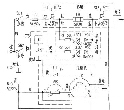

  一、电路原理
           该饮水机电路原理图如下图所示,由加热保温电路、制冷保湍电路和指示灯板三部分组成。
      (1)加热保温电路
          由加热开关SB1、保险器FU、加热温控器ST1、电热管EH、保护温控器ST2串联后接入220V市电。闭合SB1,加热指示灯LED1亮(红),EH加热,水温上升别96℃时,ST1断开,LED1灭,EH停止加热。当饮热水或自然降温到85℃时,ST1闭合,LED1亮,EH再次加热,确保水温保持在85~96℃之间。ST2起防干烧作用。
      (2)制冷保温电路
          由制冷开关SB2、制冷温控器ST3、过载保护器FR、压缩机电机M(110W)和PTC启动器组成制冷保温电路。闭合SB2,220V市电经SB2、ST3、FR加至压缩机电机M,PTC启动器启动M的启动绕组C-S后呈高阻,由M运行绕组C—M继续运转,行始制冷。
          制冷工作原理与家用电冰箱类似,当水温下降到设定温度4℃时,制冷温控器ST3触点断开,制冷电路断电,LED2灭,M停止制冷。若补充水量或断电后水温回升到设定10℃时,ST3触点闭合,接通制冷电路电源,LED2亮,M启动运转制冷,确保冷罐水温保持在4~10℃之间,FR主要起过载保护作用,当压缩机电机温升超过120℃时,或运行电流持续超过电机额定电流,FR自动断开电源。当温度降到约70℃时,FR自动接通电源,压缩机电机运转制冷。

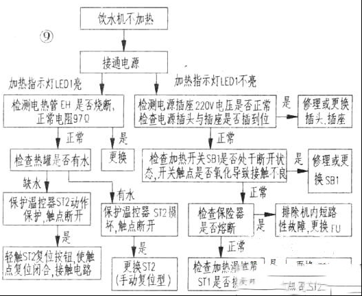

  三、故障检修 [例1]接通电源,饮水机不加热。
      故障原因分析:加热电路出现断路故障,成相关元器件损坏,参看上图8所示加热电路,并按不加热检修流程找出故障加以排除。不加热检修流程图见图9所示。
  [例2]加热指示灯LED1亮/灭频繁。
    故障原因分析:此故障出自加热温控器ST1,原因是温控器质量不佳或久用后温度特性发生变化,导致复位温度与动作(断开)温度接近(正常时两者温差约11℃),加热过程中造成触点通断频繁。用KSD-301型、额定电压250V、最大工作电流5A、标称88℃的自动复位型温摔器更换后故障机修到这里,终于修好值得探讨。。

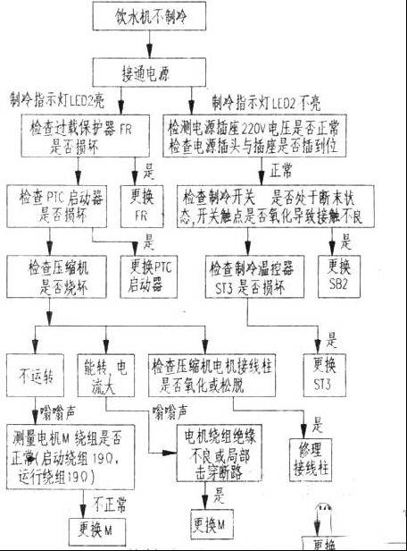

[例3]接通电源,饮水机不制冷。
    故障原因分析:故障表现为说明制冷电路出现断路故障,或相关元器件损坏,参见图8制冷电路并按不制冷检修流程查找故障。饮水机不制冷检修流程图见图10所示。
[例4]闭合制冷开关SB2,压缩机电机M发出“嗡嗡”声,不启动运转。
    故障原因分析:根据故障表现为分析,说明压缩机电机M已接通电源,但由于PTC启动器损坏而启动不起来,并产生“嗡嗡”响声,小久出现“嗒”一声,“嗡嗡”声随之消失,这是过载保护器FR动作断开电源,约经3分钟过载保护器FR复位接通电源,又重复出现上述过程。
    检修时,试用绝缘导线将PTC启动器短接1—2秒如图8虚线a、b所示,若压缩机电机能正常启动的,初判启动器损坏。从压缩机接线盒中拆出启动器,用万用表R×1挡测量其两插孔,电阻为无穷大(正常电阻应为22Ω),确已损坏。更换PTC启动器后故障机修到这里,终于修好值得探讨。。
    此外,电机接线柱氧化锈蚀接触不良也会引起本故障,检修过程不可忽视这一点。
[例5]闭合制冷开关SB2,压缩机电机M能转动,但不制冷。
    故障原因分析:根据故障表现为分析,压缩机电机能转动,说明制冷电路工作正常,不制冷多是制冷剂泄漏引起的。
    检修时,先让压缩机通电运转几分钟,用手摸饮水机背后冷凝器不热,说明制冷系统发生泄漏,重点检漏部位为各管道接头及封口等,其检修思路与家用电冰箱类似。在维修该型号饮水机故障时,发现压缩机排气管、干燥过滤器与毛细管连接管接头泄漏较多见,特别是毛细管弯曲半径过小最容易出现泄漏。找出漏点予以补焊好,经抽真空,加入R12/48g制冷剂,再用肥皂水涂抹检漏无泄漏后,通电开机,饮水机制冷正常,故障机修到这里,终于修好值得探讨。。
[例6]压缩机不停机,制冷指示灯LED2常亮,
    故障原因分析:根据故障表现为分析,引起陔故障多是制冷温控器ST3触点粘死,失去温度控制作用。用WF17A-111-122型(佛山温控器厂产品)250V/5A压力式温控器更换。更换时,须将新的温控器感温头插入蒸发器专用盲管尽头,否则会造成测温不准。
[例7]冷水龙头放出的水很冷,过一段时间不出水。
    故障原因分析:故障表现为说明饮水机深度制冷,冷罐结冰,堵塞出水口所致,分析造成故障的原因有:(1)温控器ST3感温头脱出造成测温不准;(2)温控器ST3触点粘死不能断开电源;(3)温度偏移失准等。
    经检查温控器感温头插到位,触点通断性能良好,由此判断是温度偏移所致。首先关断电源,让冷罐的冰融化为常温水后,抽出饮水机顶盖,在冷罐中插入长300mm、0℃~150℃水银玻璃管温度计,注意不要接触蒸发器壁部,防止调节温度不准。撕开饮水机背后右上角温控器贴纸(见图7后视图),即可见到温控器调节轴,将一字螺丝刀插到调节轴槽中,调温。调节时应轻、慢、微量,分多次进行,切忌一次调节量过大,否则会出现失控,结合水银温度计所示温度反复调节,直至使冷罐水温维持在4~10℃之间。若调节温控器水温乇变化,多是温控器漏氟所致,需换用新的温控器。
[例8]闭合制冷开关SB2,制冷指示灯LED2亮,压缩机M不转,发出沉闷“嗡嗡”声。
    故障原因分析:这是过负荷造成压缩机电机不能正常启动的现象。制冷指示灯LED2亮说明电源、SB2、ST3正常,由此分析,产生此故障多为FR、PTC、M损坏所致。经检查FR、PTC均正常,用万用表Rx1挡测量电机C、S、M三个接线柱,发现C—S启动绕组电阻值无穷大,正常电阻值应为19Ω,由此证实启动绕组断路导致所述的故障。用杭州产QD45型/220V/110W/0.85A压缩机更换,故障机修到这里,终于修好值得探讨。。
