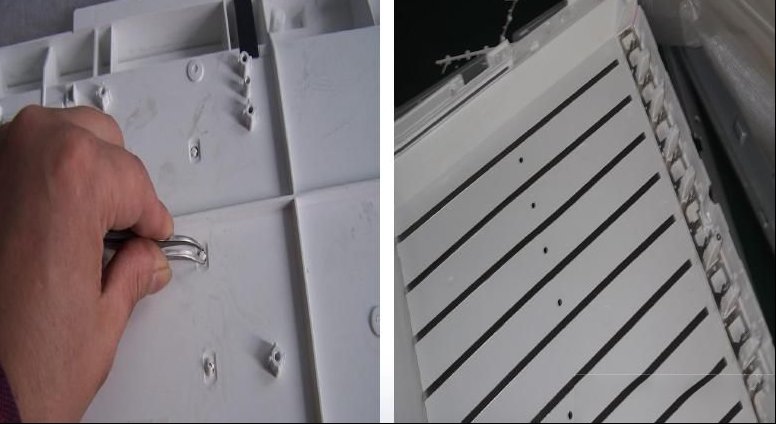

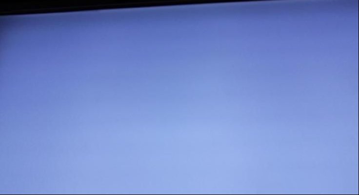

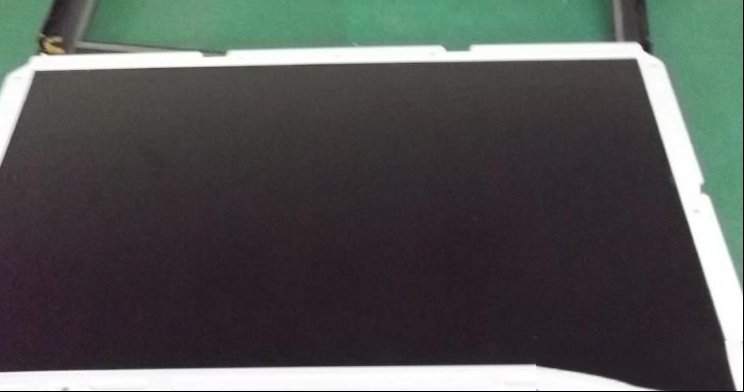

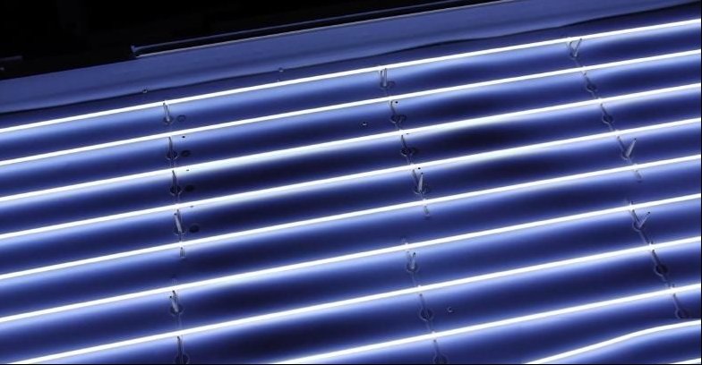

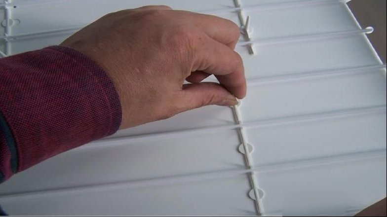

    一.故障表现为:LCD32P08A、LCD32P08B、LCD32P09,采用LC320WXE(SBV2)出现不定时闪黑条,图像停顿,或满屏竖带,或黑屏或图像时有时无的故障表现为(见下方左图)。

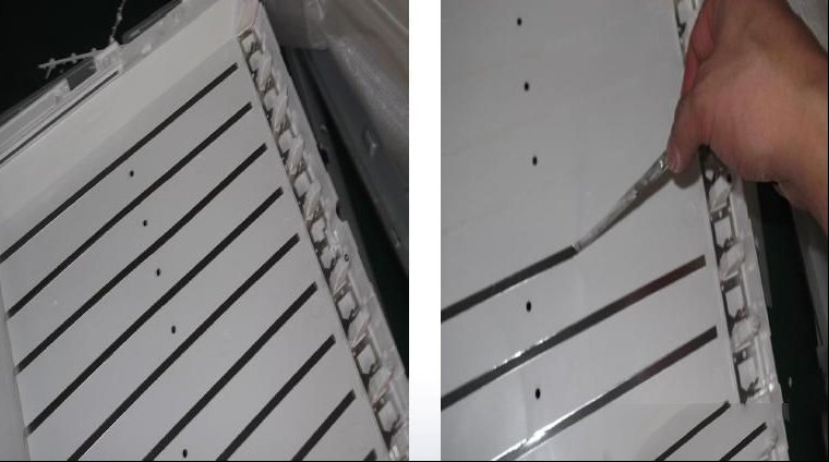

二.故障原因分析:此问题为LC320WXE(SBV2)背光模组内的灯管下方所贴的锡箔条(见下方右图)与灯座之间产生高压干涉,造成此问题。
三.解决办法:将此部分锡箔全部去掉,具体操作方法如下:

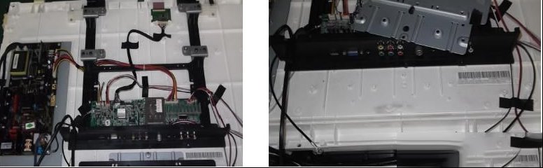

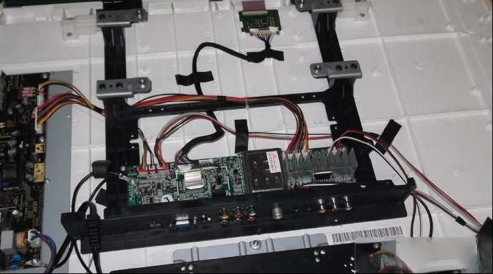

1.拆开机器后壳,把主板、电源板支架、压屏结构件全部卸掉,让屏不前壳分离,最后分离出独立的一片屏。(电源板、数字板、背光线、都可以不拆,好在修的时候进行通电检测)

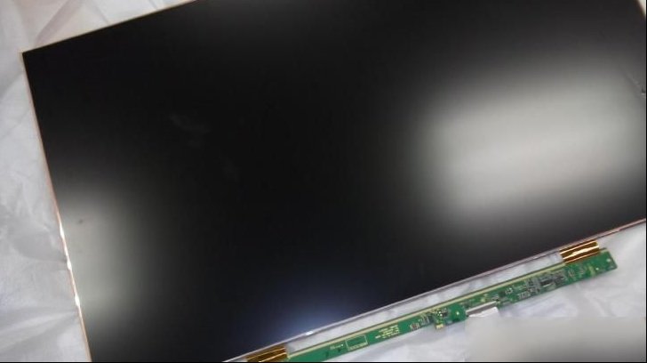

2.把整屏玻璃面朝上,带T-CON板的一方对着拆屏者。
3.拆掉压玻璃面板铁框上的螺丝,并把铁框取下放置一边。 (确保玻璃面板的安全)
4.将TCON板不玻璃面板的连接排线分离,用吸盘将玻璃面板取出,放在装OPECELL的与用包装箱上(注意防尘)。

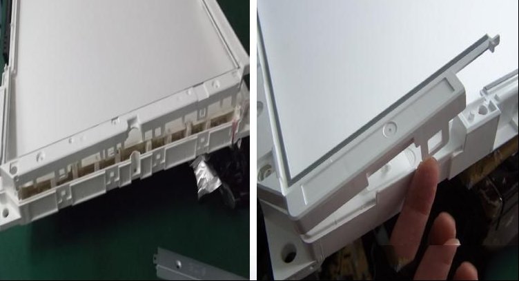

5.将压背光模组件的白色胶框取下(先从左右两边取白色的塑胶架,注意是卡扣的)。
6.取完塑胶框后,把导光膜取下(注意一起取,防陈、防划伤),放置在平整干净的地方。取下导光膜后就可以看到灯管了。

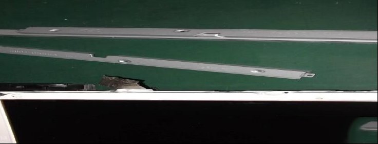

7.把灯条小心取下【注意:取灯条时的力度也适当(有固定灯条的卡扣,两端用手指轻轻扣一下),丌要把灯条弄断】,把取出来的灯条也放一边!

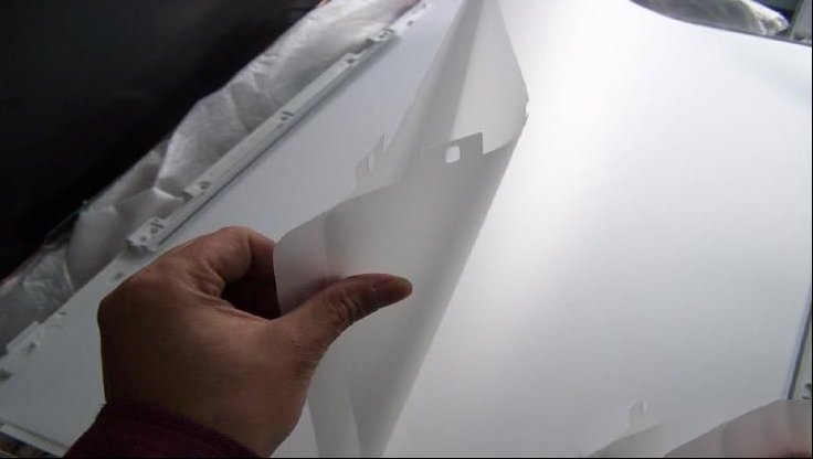

8.取下灯条后,将支撑灯条及导光膜的支架取下。取出的方法:先将卡扣弹出部分往里压至孔径的位置,再将卡扣往孔位方向压,即解除锁扣。
9.取下支撑灯条及导光膜的支架后,将白色反射膜取下,即可完全看到贴在灯条下方的锡箔。然后小心将所有锡箔取下(注意锡箔锋利,需防易弄伤手)
四.恢复过程:

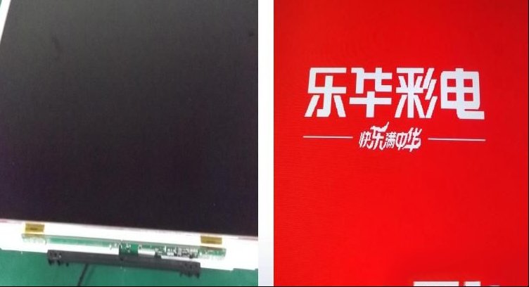

1.取掉锡箔后,将反射膜、灯条&导光膜支架、灯条装回,接上主板、电源等连接线,通电,看灯条是否亮,如丌亮,需检查灯条是否装到位或是否有损坏。
2.所有灯管点亮后,断电,把导光膜装、胶框装上后通电,检查是否有异物或黑点。
3.检查导光膜表面无异物、黑点后,断电,用吸盘将玻璃面板装回,连接TCON板,插上LVDS线,并通电检查图像是否正常。
4.开机图像正常后,断电,将压面板的铁框装上,完成故障的全排除过程。后恢复拆屏前的所有工艺动作,装配机器。
