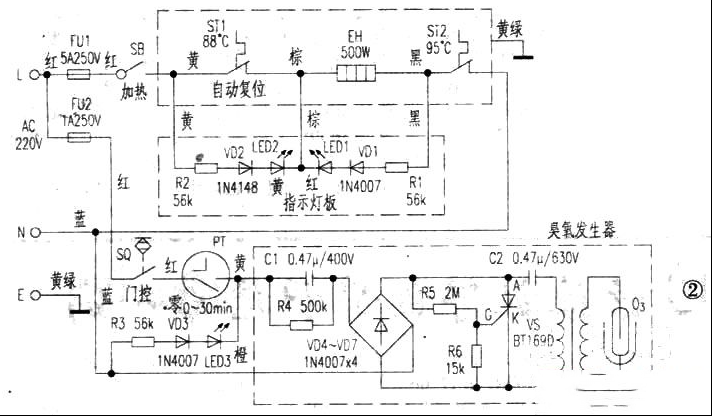

          参照实物绘出该机电路原理图如图2所示,由加热保温电路和臭氧消毒电路两部分组成。
    (1)加热保温电路
           由电源相线L与保险器FU1、加热开关SB、88℃加热温控器ST1、500W电热管EH、95℃保护温控器ST2回至电源零线N构成回路。接通电源,闭合SB,黄色保温指示灯LED2被ST1短路,LED2暂时不亮,红色加热指示灯LED1与EH并接而点亮,EH开始加热。当热罐水温升至88℃时,罐壁上的STl感温后触点自动断开,回路电源被切断,LED1熄灭,EH停止加热。此时R2、VD2、LED2与EH、ST2串联,保温指示灯LED2点亮,表示电路进入保温状态。当水温下降到85℃时,ST1闭合,LED2熄灭,LED1亮,EH再次加热,重复上述过程,使水温保持在85~96℃之间。
         电路中,保护温控器ST2主要起防止由于多种原因引起温升过高、热罐缺水干烧而烧坏电热管的作用。
    (2)臭氧消毒电路
           插上电源插头,转动消毒定时器旋钮,设定所需要的消毒时间(10、20、30分钟)后,定时开关闭合开始倒计时。关好消毒柜门,门控开关SQ受压接通电源,橙色消毒指示灯LED3点亮,表示消毒开始。220V市电经FU2、SQ、PT后,由电容C1降压,全桥VD4~VD7整流输出直流电压向储能电容C2充电,同时,该直流电压经电阻R5、R6分压后作为触发电压,使单向晶闸管VS(BT169D)导通,已充电的C2经VS、升压变压器T的初级放电,在T的次级感应出脉冲高压加至臭氧放电管O3两电极进行放电,电离空气变成臭氧。当C2放电后,VS截止,C2再次充电;VS导通,O3再次放电,周而复始循环,使消毒室充满臭氧,达到消毒保鲜的目的。当消毒定时器PT倒计时结束后,定时开关断开切断电源自动关机。

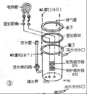

   [例3]  只要一闭合加热开关SB,家用漏电保护开关即跳闸。
    故障原因分析:这大多是电热管EH管壁击穿,水与电热丝接触所致。应按图3所示更换电热管。
    (1)拆出热罐,用色笔在盖子与罐子的夹缝处画个“V”记号,防止维修后装配出错;  (2)用十字螺丝刀拧出盖子面上8颗M3螺钉,卸下盖子和密封胶环;  (3)用扳手拧出罐子底部两个六角螺母,拆出电热管和密封胶圈;(4)装入500W不锈钢电热管,按拆卸的逆顺序装好热罐;  (5)向热罐注满水,静止放置一段时间,仔细检查盖子、电热管引脚、焊缝应无渗漏;  (6)用万用表R×1k挡测量电热管任一引脚与罐壁绝缘电阻,若为无穷大,即可装机使用。
