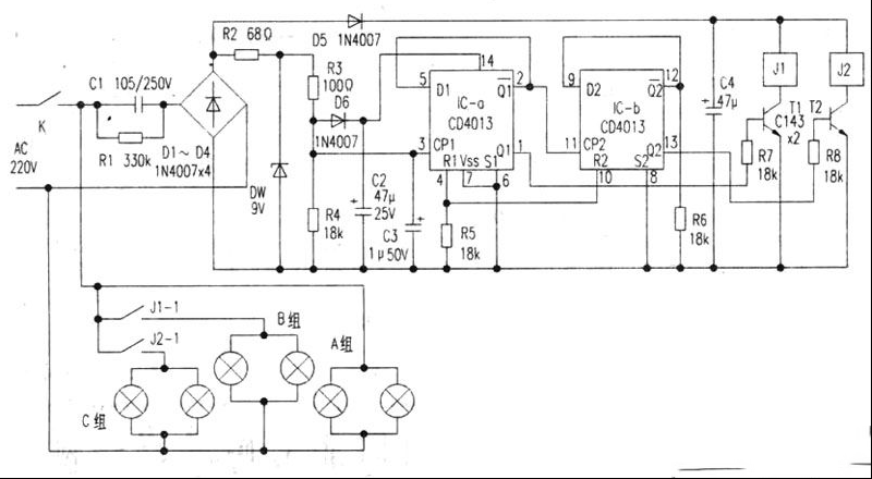

  一、电路原理
           根据实物绘制的电路图,如下图所示(图中元件编号为本文笔者所加),电路核心器件为双D触发器CD4013,电路接成两个双稳态电路。
           闭合电源开关K,220V交流电经C1、R1降压,D1~D4桥式整流后分为两路,一路经D5给继电器J1、J2供电;另一路经R2限流、DW稳压、C2滤波后得到9V电压给IC供电,此时a、b两触发器Q1、Q2端均为低电平,J1、J2不动作,其常开触点断开,B、C组灯均处于断电状态,仅A组灯点亮。断开K后第二次闭合K时,由于D6的隔离作用,C2在K断开到闭合这个短时间内缓慢放电,维持两双稳态触发器状态不变。在K闭合瞬间,C3被充电,C3上的电压迅速上升,CP1被上升沿脉冲触发,a触发器翻转,Q1端由“0”变为“1”J1得电吸合,其常开触点J1-1接通,同时Q1端由“1’'变为“0”。
            由于CP2对下降沿脉冲无效,故b触发器状态不变,Q2端仍为“0”,此时A组灯和B组灯点亮。断开K第3次闭合时,C3被充电,C3上的电压迅速上升,CP1被触发,a触发器翻转,Q1由“1”变为“0”,J1断电,其常开触点J1-1断开,B组灯熄灭。同时Q1端由“0”变为“1”,这个上升沿脉冲加至CP2,b触发器翻转,Q2端由“0”变为“1”,J2得电吸合,其常开触点J2—1接通,此时,A组灯和C组灯点亮。断开K第4次闭合K时,CP1端再次被触发,a触发翻转,Q1端由“0”变为“1”,J1得电吸合,其常开触点J1-1接通。Q1端由“1’’变为“0”,b触发器仍维持原状态不变,Q2端为“1”,J2-1仍然处于接通状态,A组灯、B组灯、C组灯全亮。如断开K再闭合K时,则重复以上过程。
  二、故障检修
    例1、除A组灯能点亮外,其余两组灯均不亮。
         从塑料盒中取出电路板观察,发现C1(105/250V)电容已炸裂,用同规格电容更换后通电试验,故障依旧。查J1、J2均不能正常吸合,测Q1、Q2端能正常输出高电平,由此怀疑是三极管T1、T2损坏。取下T1、T2测试确已损坏,更换后故障机修到这里,终于修好值得探讨。。
    例2、 A、B两组灯能正常点亮,C组灯始终不亮。
         取出电路板观察,发现从J2常开触点的引出线脱焊,补焊后故障机修到这里,终于修好值得探讨。。
