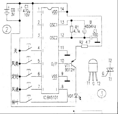

    2.遥控发射电路
         遥控发射电路如图2所示。由编码集成电路IC1(BA5101)和红外发射管VD1组成。用电池GB(3v)向电路供电(电路不设电源开关),IC1 12、13脚外接晶振B组成标准振荡器,产生455kHz振荡频率,分频后为编码提供脉冲信号。IC1的①~③脚悬空未用,④、⑤、⑥、⑦、⑧脚为编码输入端,分别接至:关、风类、定时、风速、转叶等功能按键。当按某一功能键时,脉冲信号从⑩脚输出,直接驱动晶体管VT1,然后由VT1推动红外发射管VD1发射遥控红外光脉冲。

    3.风扇强风挡不转,中、弱风挡均正常。
    故障原因分析:根据故障表现为分析,故障局限风扇强风挡控制电路中。拆机后用导线短接VS3的T1与T2极.风扇立即转动,说明风扇电机M正常,估计VS3断路。焊下VS3,双向晶闸管外形及引脚排列如图3,将万用表置于Rx1挡,红表笔接T1极,黑表笔接T2极,两极电阻为无穷大,然后将T2极与G极短接即离开G极。指针指示为约30Ω并保持,说明双向晶闸管触发导通,管子是好的。经测量,发现R12已开路引起所述故障。更换R12后通电试机,风扇强风运转正常,故障机修到这里,终于修好值得探讨。。
