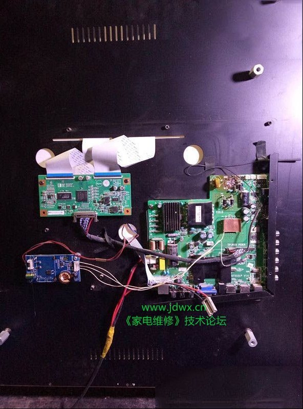

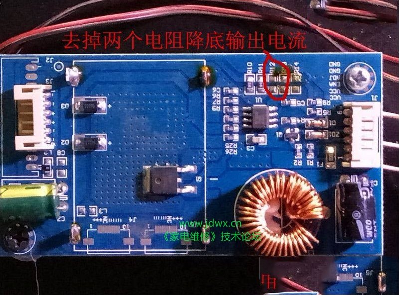

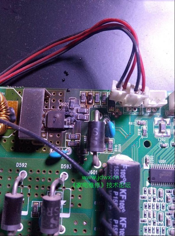

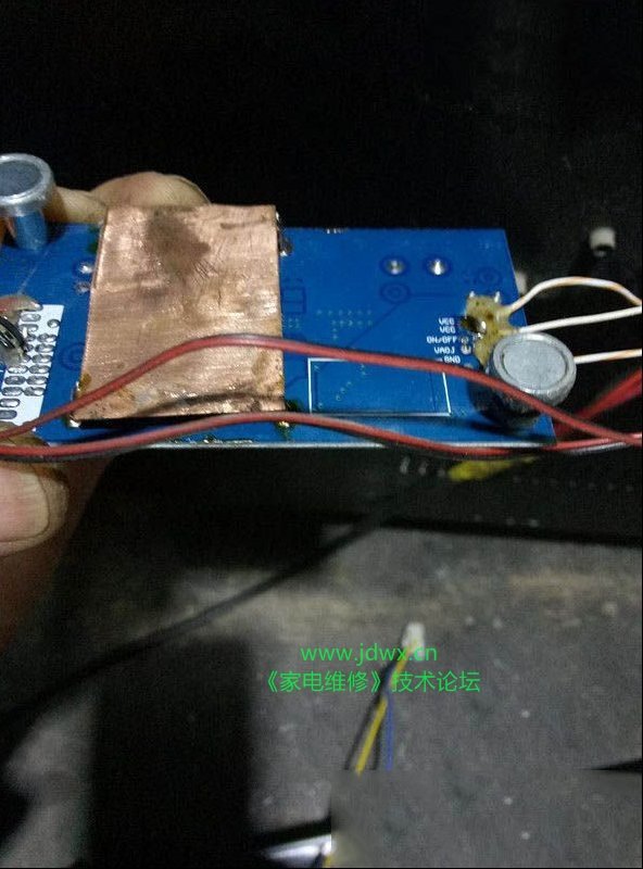

摘要: 收到同行送来的故障机壹台50英寸组装液晶电视,故障表现为开机指示灯亮无背光,发现恒流板烧坏,无法修复,后用万能恒流板修复.另外给恒流板和12v整流管加装一块铜板导热,具体如下图所示。 ...
