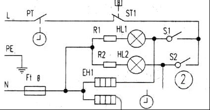

    本文以澳柯玛SG20D11型电取暖器为例,介绍其工作原理、使用方法及常见检修思路,供参考。
  一、电路原理与使用
              电路见图1、图2所示。接通电源220V市电经定时器PT常闭接点(D型、H型)和可调温控器ST常闭接点至功率选择开关S1、S2,连接负载电加热管EH1、EH2和指示灯HL1、HL2。热熔断器FT具有超温保护功能。

    4.使用时先将温控器旋钮顺时针旋至最高位置,再根据需要闭合S1或S2挡位开关。同时闭合S1、S2工作在高热状态,电加热管EH1、EH2同时受电发热,
    5.随着温度升高感觉室内温度合适时,将温控器T调节旋钮逆时针调节,当指示灯熄灭时,温控器旋钮所指位置就是当前温度。此时存温控器ST控制下电取暖器工作在自动保温状态。

         电取暖器的电路相对简单,常见故障有不加热,或只工作在低热状态等。
         不加热应检查热熔器Ft是否熔断,可调温度控制器ST是否损坏开路,电加热管长期使用,连接点氧化松动造成接触不良、开路或损坏等。此时可先检查消除相关连接点使其接触紧密。如损坏用新电热管更换。另外挡位开关损坏也可能造成此故障,此时更换挡位开关即可。
