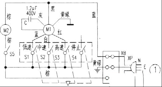

           测绘该扇电路图如图1所示,由风扇主电路和转叶送风电路两部分组成。电路中,XP是带接地电源插头,XB是电源接线器,S1-S4是互锁式琴键开关,S5是自锁式导风轮开关,M1是风扇电机,C是启动电容,M2是同步电机。接通220V交流电源,按通S1~S3任一开关,C启动M1运转,风扇相应送出低速风、中速风或高速风。按S4,S1-S3相应开关连锁自动跳起,S4复位断开电源,M1停转送风。按通S5,触点闭合、M2转动,以5r/min转速带动导风轮运转,风扇按360°循环导向送风,具有风力柔和和自然风效果,再按S5,触点断开,断开同步电机电源,M2停止转动。

    例1、按下S1~S3,M1均不转动,按下S5,M2正常转动。
    故障原因分析:根据故障表现为分析,说明交流电源进入电路,Ml不转动可能是启动绕组断路或启动电容容量变小或失效。依次拆出升降调节钮、后罩、扇叶和后盖,即可见到M1,用万用表测量启动绕组阻值为680Ω,正常。再测C两引线,发现C完全无容量(可能为内部引绂脱断),用CBB61型1.2uF/400V无极性电容器更换后,通电试机,M1正常转动,故障机修到这里,终于修好值得探讨。。

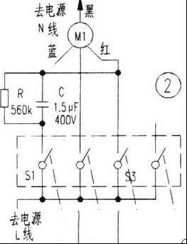

    例2、按S2、S3,M1送风正常,按S1,M1不转动。
    故障原因分析:根据故障表现为分析,故障出自风扇低速电路。检查S1未发现损坏,用万用表测量低速绕组(蓝、黑线)电阻无穷大,正常阻值约820Ω,由此确认,低速绕组断路。为快速排除故障,采用阻容降压法恢复其功能,参照图2所示,先将M1的低速绕组的蓝色引线焊开,并将接头包扎绝缘好,用CBB61型/1.5uF/400V无极性电容和560k碳膜电阻按图2电路焊好,并利用外壳空闲支柱用螺钉将降压电容固定。接通电源,按下S1,用万用表测量M1的黑线与红线间电压约130V,M1正常启动运转,即可投入正常使用。
