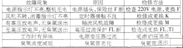

            该机常见故障及检修见表昕示。带电检修时注意T的高压电。
