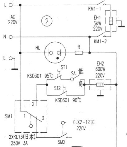

               该电开水器电路原理图如图2所示,整机电路由煮水电路、保温电路、缺水保护电路等组成。
      1.煮水电路
               接通220V交流电源,电源指示灯HL点亮,表示电开水器通电工作。当生水箱水位达到设定高度时,浮子2浮起,微动开关SM2闭合,交流接触器KM1得电吸合,其常开触点KM1-1、KM1-2闭合,煮水电热管EH1加热煮水,煮开的水被压进贮水箱可供饮用。当开水贮量达到设定高度时,浮子1浮起,微动开关SM1触点1-3断开,KM1失电释放,KM1-1、KM1-2断开,切断220V交流电源,EH1暂停煮水。与此同时,SM1触点1-2闭合,通过低温温控器ST2接通保温电热管EH2电源,开水进入保温状态。     开水温度可设置高温(保温温度86℃~99℃)、低温(保温温度82℃-94'℃)两挡,由温度选择开关SA决定。闭合SA,高温温控器ST1起高温保温作用,断开SA,低媪温控器ST2起低温保温作用。地处高海拔地区沸点温度偏低,选择高温挡会出现水沸不停,应选择低温挡。
      2.缺水保护电路
               当水源中断时,浮子2下沉,微动开关SM2断开,交流接触器KM1失电释放,其常开触点KM1-1、KM1-2断开,煮水电热管EH1停止加热,防止干烧损坏,达到缺水保护的目的。

      1.接通电源,电源指示灯亮,不煮水。
               指示灯亮,电源正常。此时生水箱水满后能听到交流接触器KM1吸合声,说明控制电路工作正常。用万用表测量EH1两端间有220V电压,初步判断EH1可能烧坏。断电后检查EH1两端接线正常,测量EH1两端电阻无穷大,正常电阻值约16Ω,由此确认,EH1烧坏,换用同规格电热管,故障即排除。
      2.煮水不停。
               当贮水箱水满时,重点检查浮子1是否能浮起,若能浮起,再检查微动开关SM1,若能复位,则故障出在交流接触器KM1,经检查常开触点KM1-1、KM1-2均烧蚀粘死,EH1一直接通220V电源引起所述故障。更换KM1或拆废旧交流接触器的好触点来更换。
      3.供水温度低。
               根据故障表现为分析,故障出在保温电路。当贮水箱水满时,浮干1应浮起,通过磁吸机构使微动开关SM1-2闭合,EH2通电发热。经检查SM1、ST1、SA、ST2均正常,怀疑EH2可能烧坏,于是断电测量EH2两脚电阻无穷大,正常电阻约81Ω,由此确认,EH2烧坏引起所述故障。更换EH2使故障机修到这里,终于修好值得探讨。。
      4.水沸不停。
               出现该故障,多是温控器ST1(或ST2)在水沸时还处于闭合状态,说明该温控器动作温度偏高,导致不能断开EH2的电源引起所述故障。更换ST1(KSD301/250V/5A/95℃)或ST2(KSD301/250V/5A/90℃),故障即排除。注意,更换温控器时,需在接触面处涂少许导热硅酯,以便控温准确。
