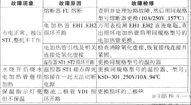

摘要: 华宝电热水瓶自动烧水、自动保温,使用方便安全。向电热水瓶内注入自来水后,接入电源,220V市电相线L端经温度熔断器FU、烧水温控器ST1、防无水干烧温控器ST2,加至烧水电加热管EH1、EH2(为一体结 ...
    华宝电热水瓶自动烧水、自动保温,使用方便安全。向电热水瓶内注入自来水后,接入电源,220V市电相线L端经温度熔断器FU、烧水温控器ST1、防无水干烧温控器ST2,加至烧水电加热管EH1、EH2(为一体结构),相串联后至中性线N构成回路。EH1、EH2得电发热对瓶内水进行加热。同时烧水指示灯HL1(红)亮。当瓶内水烧开后.烧水温控器ST1接点断开,烧水电加热管EH1失电,停止加热,自动转入保温工作状态(此时,220V市电经温度熔断器FU、整流二极管VD1半波整流向EH2供电,EH2得电发热对瓶内开水进行保温)。
              当瓶内重新注入冷水后,水温下降,烧水温控器ST1自动复位闭合。接通电源,电热开水瓶重新再把水烧开。温度熔断器FU、烧水温控器ST1启动,当瓶内无水或电路有短路故障时温度迅速上升,自动熔断或动作断开,切断电源,实现对电加热的保护。该开水瓶故障检修见附表。
