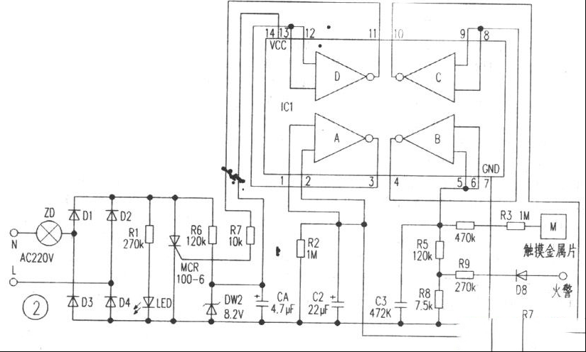

    科星牌触摸定时节电开关面板上有发光指示,在夜间可方便看出开关所在的位置,只要用手触摸一下长方形触摸金属片,电灯随即点亮并在一定时间后自动熄灭。笔者根据实物绘制了电路图,供维修参考。
  一、电路原理
             该触摸定时节电开关电路主要由一个14脚IC及其他元件组成,其所用IC的型号已被擦除,但从该触摸定时节电开关电路工作原理分析判断,可能是四个二输入与非门CD4011、CD4093或四个二输入或非门CD4001。
           交流220V经灯泡ZD后,由四个二极管(D1-D4)组成的整流桥整流后,产生280V左右的脉动直流电压。一路经电阻R1、发光二极管LED后给电容c1充电,另一路经二极管D5送到Ic1的11脚,同时,另一路脉动直流电压经电阻R6、电容C4和二极管D7整流,电容CA滤波后,在其两端产生一个8.2V左右的直流电压送至Ic1的14脚,作为控制IC1工作电源。在该电路中,设计有点特别的就是IC1的11脚既是其供电输入端,又为触发控制信号输出端。
           当没有触摸金属片时,Ic1—B的⑤、⑥脚为低电平,其④脚输出高电平送至Ic1-c的⑧、⑨脚,其⑩脚输出低电平,使二极管D6反偏截止;Ic1-A的①、②脚为低电平,其③脚输出高电平,送至Ic1-D的12、13脚,然后从其11脚输出低电平,使二极管D5正偏导通。此时经整流后的一路电压经R1、LED、D5形成回路而使LED一直处于发光状态,C1两端电压达不到触发二极管DW1的击穿电压时,可控硅MCR的控制极没有触发信号而截止,故灯泡ZD不亮。
          当用手触摸金属片时,人体上的感应信号通过金属片、电阻R3、R4进入到IC1-B的⑤、⑥脚,经Ic1—B放大(反相),从其④脚输出低电平控制信号送至IC1-c的⑧、⑨脚,然后从其⑩脚输出高电平,使D6正偏导通。这样从IC1-C输出的高电平开始向C2充电(其充电时间长短,决定灯泡ZD亮灭的定时时间),同时该高电平加到Ic1-A的①、②脚,其③脚输出低电平,送至Ic1-D的12、13脚,然后从其11脚输出高电平,使D5反偏截止,LED熄灭,此时在C1两端的电压瞬间升高,当达到DW1的触发击穿电压时,DW1导通,则MCR的控制极有了触发信号后导通,灯泡ZD发光。
           由于在用手触摸金属片时,人体送入的触发感应信号是短暂的,由C2和R2组成的延迟电路使灯泡ZD有足够的发光时间。在手离开触摸金属片后,C2上所充的电荷不能突变,开始通过R2慢慢放电,由于R2的阻值较大,c2上所充电压要问隔一定时间才能放完。在C2放电过程中,IC1-A、IC1-D暂时保持原输出状态,当c2放电结束后,IC-A②脚变为低电平,其③脚输出高电平使Ic1-D的11脚输出低电平,从而使MCR截止,切断灯泡ZD的延迟导通时间。

      2.笔者对原电路做了简化,工作原理不变,见图2所示。

    例1、用手触摸金属片,其面板上指示灯随即熄灭(间隔一会又亮),灯泡不亮
    故障原因分析:从该现象分析认为,触摸开关的后级触发、延时控制电路工作正常,判断故障可能是触发二极管DW1或可控硅MCR损坏。用万用表对DW1或MCR进行检查,发现DW1已损坏,用同型号管换上后,故障机修到这里,终于修好值得探讨。。
    例2、用手触摸金属片,其面板上指示灯一直亮,灯泡不亮
    故障原因分析:该故障表现为说明触摸开关处于失摔状态。根据其工作原理分析,判断是其后级触发控制电路的电阻R3、R4、电容C3损坏。用万用表对这几个元件进行检查,没有发现问题。再对集成块IC1外围的其他元件检查,也没发现异常。由此判断足IC1损坏,试用一块CD4093四个二输入与非门换上后,故障机修到这里,终于修好值得探讨。。
    例3、面板上指示灯亮,用手触摸金属片后,灯泡亮,但其发光时间短
    故障原因分析:根据故障表现为分析,判断为定时电路的电容C2或电阻R2损坏造成的。拆开触摸开关的后盖,先用万用表直接在线检查R2,与其标称值差不多,估计是C2容量下降所致。接着把C2焊下,用同型号电容换上后,故障机修到这里,终于修好值得探讨。。
    提不:二极管D5漏阻过大,也会造成定时缩短的现象。
    例4、灯泡一直亮
    故障原因分析:根据故障表现为分析,判断故障为可控硅MCR或四个整流二极管(D1—D4)击穿短路。拆开触摸开关的后盖,先用万用表直接在线检查MCR的极间电阻,发现其极间已击穿(短路)。用一个同型号可控硅(MCR100-6)换上后,故障机修到这里,终于修好值得探讨。。
