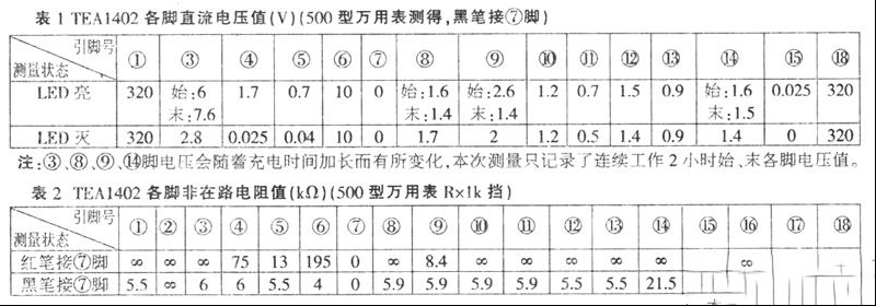

             现用500型万用表测下充电状态IC3各脚直流电压值,在测量其⑧、⑨脚电压时,有时充电指示灯会熄灭,此时,只有断电再通电后指示灯才会亮,估计⑧、⑨脚为电路保护端。IC3在充电指示灯亮、灭状态下的各脚直流电压见表1;非在路各脚对⑦脚电阻阻值见表2。
             用示波器测得IC3⑤脚电压波形峰值为1.2V、周期为22us的锯齿波,充电电压(电池BAT正极端或IC3 14脚)为电压幅值20V、脉宽1us、周期22us的系列脉冲串。
