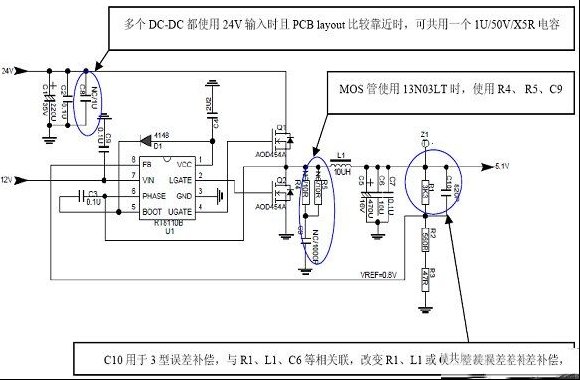

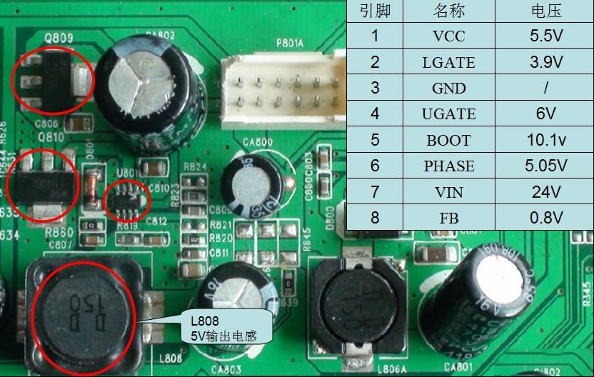

二、24V→5.1V DC-DC 电路
用途及功能:用于将24V 电压降压成5.1V,给下一级DC-DC 电路、USB 或者LDO 供电。
电路原理介绍:U1:RT8110是一个DC-DC 的电源IC,以前已在其他机芯上大量使用,一个同步BUCK 降压的模式,通过R1,R2,R3分压来设定输出电压值,U1的8脚接收到反馈信号后 调节PIN2 和PIN4输出方波的占空比,控制Q2,Q1 的两个MOS 管的导通时间,从而达到稳压的目的
MS58机芯的-U801(12V-5V)参考测试点

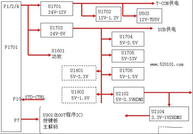

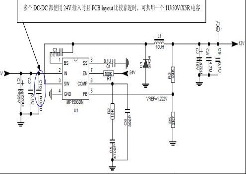

三、24V→12V DC-DC 电路
用途及功能:用于将24V 电压降压成12V,给PANEL 供电或者给下一级DC-DC 电路或者LDO 供电。
电路原理介绍:24V 转12V,使用的MP1593,这个IC 在其他机型上大量使用,是一个BUCK 降压型,通过电阻分压取样来设置输出电压,第八脚为软启动,第七脚为使能脚,正常工作为高电平,第六脚为补偿,第五脚为FB 反馈电压,正常工作为1.22V 左右,第一脚为自举升压脚,接一个电容到续流二极管的负端。第三脚为内部MOS 推挽输出接到续流二极管的负端同储能电感相连。内部MOS 管导通期间向电感储能同时向负载提供供电,内部MOS 管关断时电感释放能量通过二极管续流,来达到降压的目的。

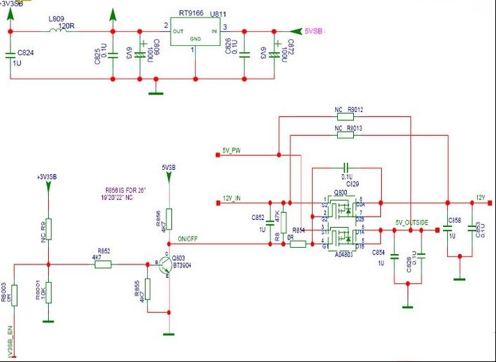

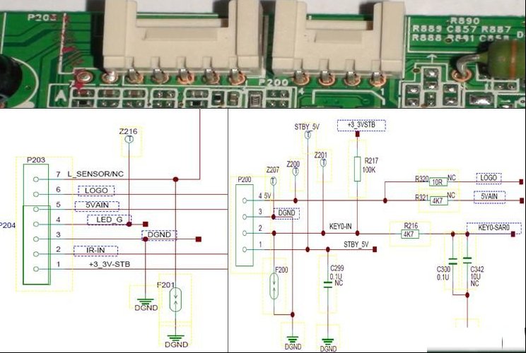

开机首先应检查DC-DC转换IC (5VSB—3V3)
接上电源,电源板提供+5V或+3.3V给主板,此+5V经过U811 DC转DC后输出3V3主要供给小MCU(U810)和按键板,开机时应首先检查。若无,则可能导致不开机和按键错乱等故障。若此电压正常,机器会处于待机状态,指示灯为红色,按遥控器或前控板的节目加减键开机,指示灯闪白色,此时CPU通过I/O口发出一个开机使能信号(3V3SB_EN),使三极管Q803导通,Q816截至,使Q800开关管导通,电源板输出+12V和背光的+24V供电,但此时屏的背光不亮,待主程序完全跑起来后,主板给屏发出一个使能信号,背光控制开关BL ON\OFF打开((P800的PIN1有大概2.1V左右的电压),背光亮,开机成功。待机是由U810的第11脚发出一个+3.3V的高电平至P805的第4脚控制待机,此时红灯亮;而开机则是由主IC U203的第216脚发出一个+3.3V的高电平至P805的第5脚,此时白灯亮。

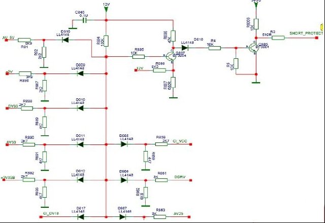

五、保护电路原理介绍
保护电路如下图所示。低电位保护,正常工作时,Q807导通Q805截至,R2处有+2.45v电压;当检测到AV_5V,+5V,DV33,AV33,+3V3SB,2.5v,1.8v电压降低时,Q807基级电压被拉低而截至,Q805由于基级电压升高而导通,使C级电压被拉低而使机器进入保护状态。

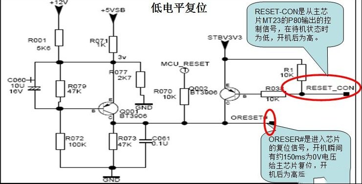

六:复位电路
1:开机时,Q001通过C060,R072充电导通。C极电平为低约150ms时间,充满后截止,C极电平为高(设置为待机开机复位过程与POWER ON 复位相同)。
2:由开机变为待机时RESET_CON为低,Q002为导通,使ORESET#维持高电平,遥控开机后,芯片不产生复位。

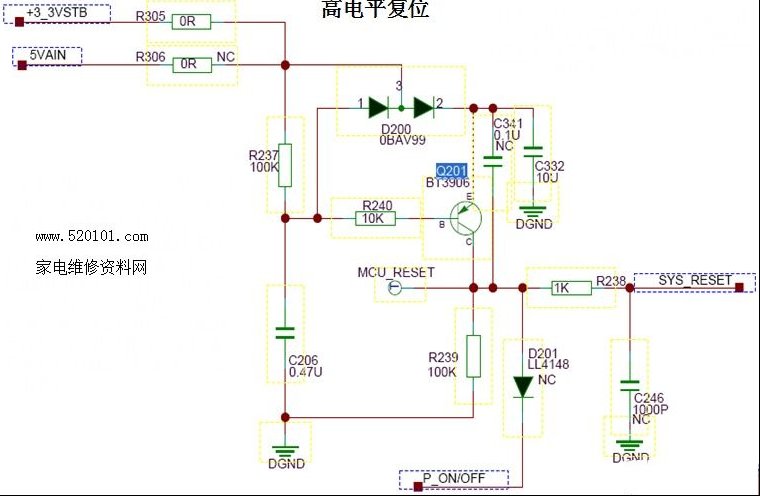

高电平复位
开机时:5V对C206充电。这时Q201导通,U200的P1脚位高电平,机器复位。由于R237远大于R240,所以C206主要通过Q201的BE极导通充电。
更改R240可以改变C206的充电时间。当C206充满电后。由于Q201的BE极电压相同,Q201进入截止状态,U200的P1脚为低电平。关机时,C206通过D200快速放电。而因为有电阻R240,所以C332要比C206放电慢。最后出现电压差,Q201瞬间导通,机器复位。复位端需要保持10NS以上高电平才能可靠复位。

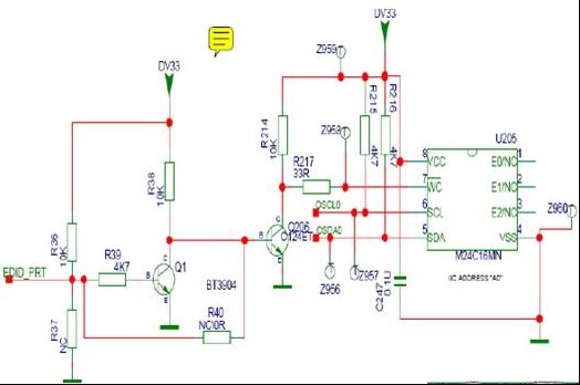

七:EEPROM电路原理介绍
集成块16K EEPROMM24C16系统记忆IC,里面装了一些工厂和用户设置的参数,HDMI的KEY也需通过预抄写于此。当EDID_PRT为高电平时,三极管Q206导通,从而使IC U205的PIN7为低电平,这时数据可以由MT5335内置的MCU通过I2C口写入U205中。

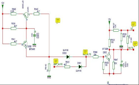

八:静音电路原理介绍
开关机静音 :开机时,12V通过R639为C602充电,在充电的同时12V通过R643使Q607导通,Q608截至,此时HW_MUTE输出一个高电平至U600而完成开机静音;关机时,通过C602的放电而使Q608导通,Q607截至,此时HW_MUTE输出一个高电平至U600而完成关机静音。利用开关机给C602充放电这段时间,HW_MUTE输出一个时间比较短的高电平使U600完成静音,以消除开关机时的噗噗声。 按键静音:按键静音控制信号,高电平静音,按静音键时有+3.3V电压。

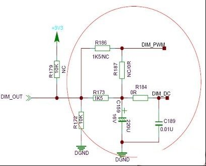

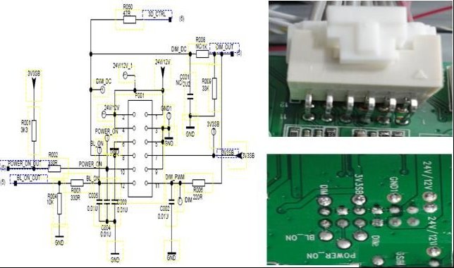

9.背光控制电路分析
背光控制接口电路
    该部分主要控制背光的开关和亮度。亮度控制分PWM调节和电压调节两种,主板可同时输出PWM与直流,视电源板需要而选择。

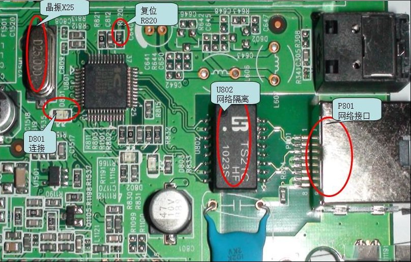

十、网络解调IC关键测试点介绍

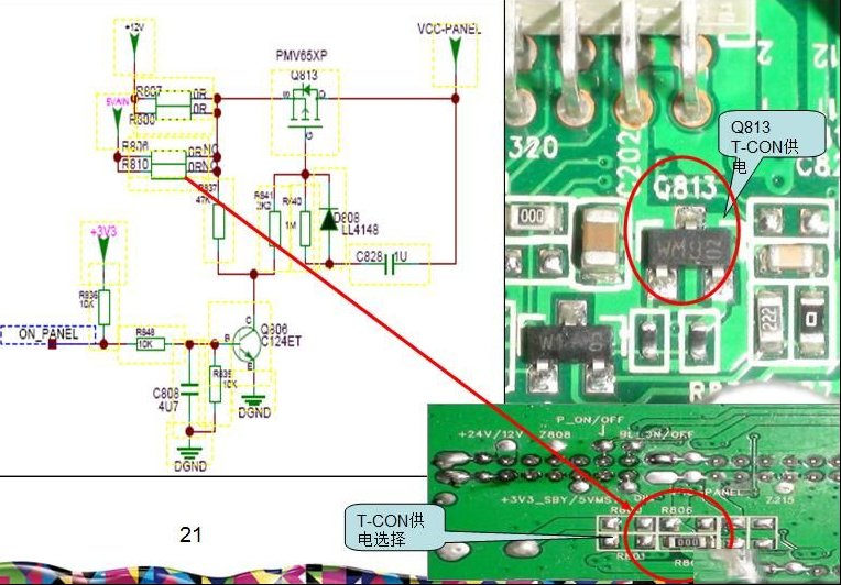

T-CON供电电路测试点

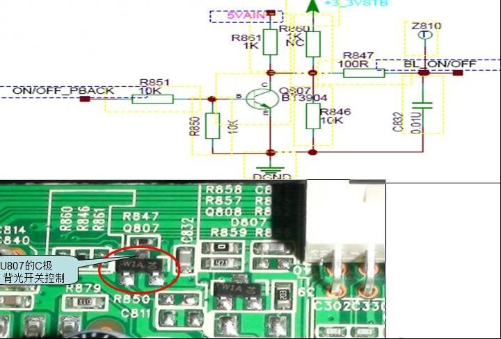

通过软件控制改变主解码的P132脚输出高低电平,来控制Q807的工作状态。从而控制背光的开关。
BL_ON/0FF:高开低关。
