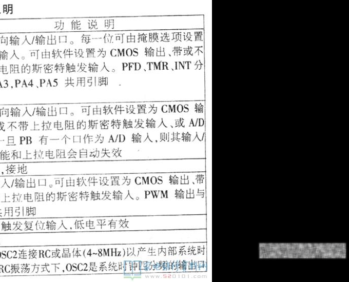

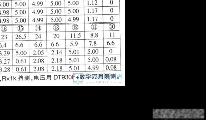

    表1为IC1在线各引脚正反向电阻值和待机、加热、保温状态下的电压值,表2为IC1引脚说明,供检修时参考。
  二、常见故障检修     1.接通电源后,红色指示灯即亮,按任何键均无响应    通电后没有听到正常的自检声,表明IC1未能正常工作。首先测量电源电压,PJ7805输出端仅为2.7V,再测其输入端电压约为16V,手摸PJ7805不热,说明其已坏,换上一片KA7805,整机工作正常。

    接通电源无自检声,按任意键均不工作。测量PJ7805输出端电压正常,查复位电路中的Q1、R2~R4、DZ1、C3均正常。按单片机正常工作三要素,就剩4MHz晶振CRY没查。该单片机的工作频率范围为4~8MHz(见表2),试用彩电常用的4.433619 MHz晶振替换,整机工作正常。
