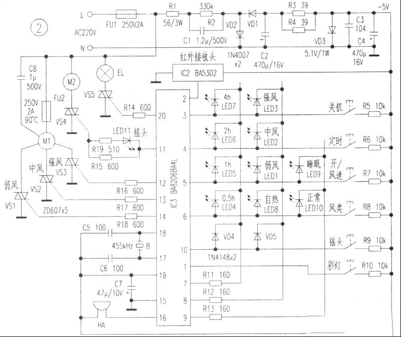

    蓝宝石FS-35B遥控落地扇采用IC1(BA5104、IC2(BA5302)、IC3(BA8206BA4L)三块集成电路,电路简洁,功能齐全,具有遥控/手动关机、开/风速、风类、定时、摇头和彩灯等功能。依照实物绘出遥控器电路如图1,接收控制器电路如图2所示。

          主要由直流电源电路、红外接收头IC2、遥控译码集成电路IC3、风扇电机M1、摇头电机M2和彩灯EL等组成。接通电源,220V交流电源经熔断器FU1,由R1、C1降压,VD1、VD2整流,C2、C4滤波,R3、R4限流,VD3稳压后产生-5V直流电压为IC2、IC3供电。其中,R1、R2起保护作用,C3滤除高频杂波干扰,使控制电路工作更稳定。
          IC2为红外接收头,一脚接-5V电源,另一脚接地,输出脚接IC3②脚。Ic3为遥控译码集成电路,15脚接正电源;19脚接负电源;17、18脚外接晶振B(455kHz)、电容C5、C6与内部电路构成时钟电路;2脚外接红外接收头,把接收到的红外编码信号输入内部译码电路;③脚为关机信号输入端,按关机键,断开-5V电源,风扇停止工作;⑤脚为风速信号输入端,每按一次风速键,14、13、12脚按序输出低电平,经R18、R17、R16触发双向晶闸管VS1、VS2、VS3,风扇电机M1按弱风、中风、强风循环运转。同时,相应的风速指示灯LED1、LED2、LED3点亮;⑥脚为风类信号输入端,按风类键,可以改变风类,14、13、12脚按序输出不等时且有间隔的低电平,风扇电机吹出忽大忽小的阵阵自然风或睡眠风,再按一次风类键,恢复正常风,相应的指示灯LED8、LED9、LED10点亮;④脚为定时信号输入端,可以分别设置0.5、1、2、4小时四段累进计时,每按一次定时键,以0.5小时为单元递增定时,相应的定时指示灯LED4、LED5、LED6、LED7点亮,当LED4~LED7全亮时,指示定时时间是7.5小时。此时按定时键,则解除定时,所有定时指示灯逐个熄灭。当设定了定时时间后,风扇则按定时时间运转,定时终结时,风扇自动关机;⑩脚为摇头信号输入端,按摇头键,11脚输出低电平,VS4导通,摇头电机M2以5r/min转速驱动扇体摇头,改变送风风向,同时摇头指示灯LED11点亮,再按摇头键,风扇停止摇头;①脚为彩灯信号输入端,按彩灯键,20脚输出低电平,VS5导通,彩灯EL亮,再按彩灯键,EL熄灭。

  二、多发故障检修     1.按开/风速键,整机无反应
    测C4两端电源电压0V,正常是-5V。观察FU1发黑熔丝熔断,再检查直流电源电路各元件,发现C1炸裂,测其短路。由此认定,C1击穿导敛FU1熔断,按原规格一并更换FU1、C1,故障即排除。
    2.按定时键,定时指示灯显示正常,但定时终结,指示灯不能逐个熄灭
    此故障为定时失灵,多是IC3时钟振荡电路有故障。检查IC 17、18脚电压0V,接着检查B、C5、C6等元件,发现接于17脚晶振的引脚松动,估计该引脚内部晶体接触不良造成时钟振荡电路工作失常。更换B(455kHz)后使故障机修到这里,终于修好值得探讨。。
    3.按摇头键,摇头指示灯不亮,不能摇头送风
    根据故障表现为判断,多是摇头控制电路元件损坏。断电,测量M2电阻正常(9k),按开/风速键,测量IC3 11脚电压为-5V,再按摇头键,此脚电压马上变为-1.1V,两电压均正常。再断电,检查R15正常(600Ω),估计VS4损坏,于是用一根绝缘导线跨接T1、T2极,M2立即转动,由此证实,VS4确已损坏。市场难觅ZD607晶闸管,用易购的MAC97A6晶闸管代换后,通电开机,风扇恢复摇头送风,故障机修到这里,终于修好值得探讨。。
