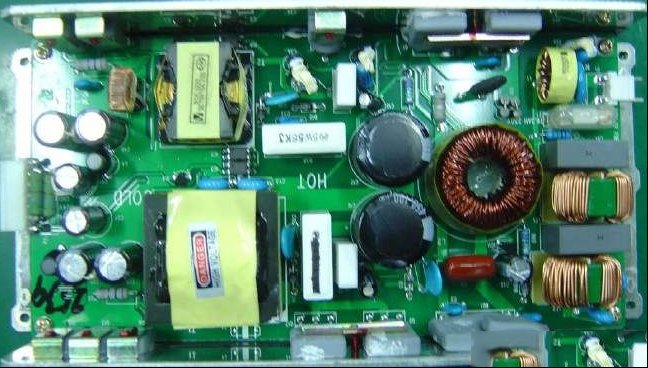

JSK3220-007的电源板实物图

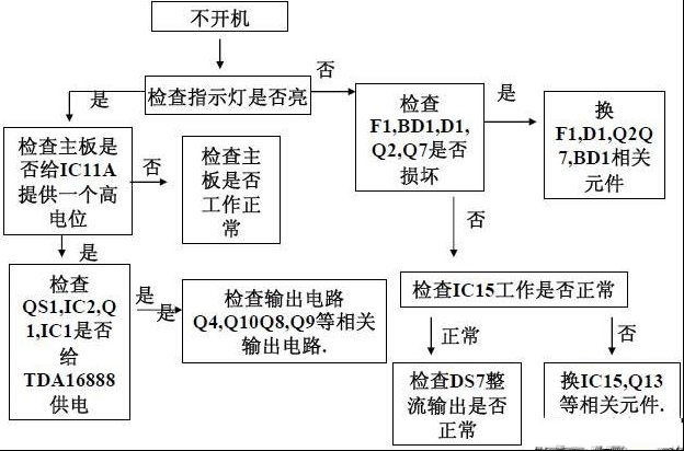

二、晶晨电源板维修方框图

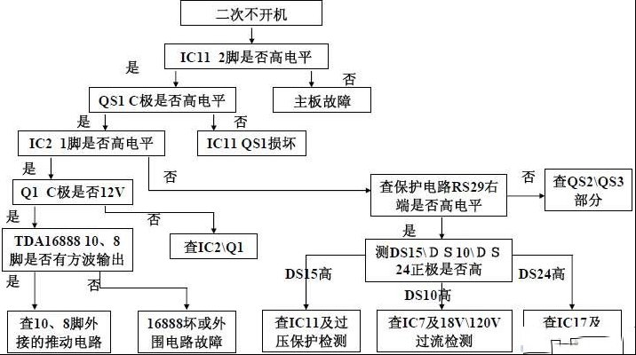

不开机思路流程
二次不开机思路流程

灯亮不开机

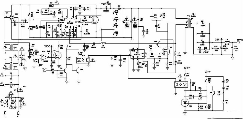

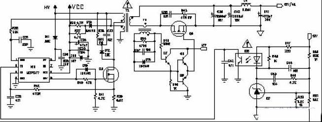

指示灯亮,按二次开机指示灯熄灭,同时送出开机信号(5V左右的高电平)到电源板开机控制电路的1脚.此电压经IC11的2脚比较经1脚输出一个高电位经RS25.QS1,RS26.IC2控制开关机.但此时测量24V输出电压为0查IC1的工作电压9脚电压为零,查Q1没有工作导通.,断开RS29,24V电压就起来了,R29为电路工作中的保护电路总控制电路,由此判断为保护电路起动而不开机.查各相关保护电路断开DS10,DS11,DS15,发现当断开DS15时输出电压24V就达到上来了,查DS15相关工作电路,此电路是12V,24V电路供电电路的过压保护电路此电路输出的保护电位来自12V和24V供电电路中的取样.当取样发生变化时IC11的7脚就输出一个高电位使QS3导通使IC2的工作电压强制关闭,从而使输出电压关闭.达到保护目的.最后查得此电路中的24V稳压二极管稳压值发生啦变化使电路保护不工作.工作原理如下图
开机一:待机指示灯也不亮,查保险丝烧坏,检查相关负载电路发现D1,Q2,和BD1损坏,此电路中的D1,Q2,Q7是PFC电路中的升压电路中的相关元件,此电路出现不良,首先得查PFC电路中的驱动电路Q3。Q5和想关的电阻和二极管,在没有损坏的情况下可以通电检测,如遇到这两个三极管同时损坏的情况下则要注意TDA16888是否损坏,此机输出的24伏和PFC电路在同一个电路中产生驱动输出,电路中任何一个场效管损坏都会烧保险,在维修中要注意D1是快恢复二极管,电流达到三安,一般普通二极管不能代用。必须使用快恢复二极管才能代用,不然则装上的所有好的元器件都会同时一起又重新烧坏。维修时一定要小心注意。此电路中的最常损坏元器件是D1,Q2,Q7同时损坏保险丝严重的还会损坏桥堆引起无电压输出。二:待机指示灯不亮,查保险丝完好,整流输出电300伏正常,查相关工作电路,副电源初级末发现不良,5伏输出只有1伏左右,代换IC15也没有输出,查相关负载电路,此电路中的待机工作电压是经DS14给主板供的待机工作电压,断开DS14后输出5伏电压正常,则查相关负载电路,最后查得DS28损坏,此二极管损坏造成待机工作电压被短路到地,CPU得不到此工作电压造成指示灯不亮,同时也不能打开电源,使整个电路失去控制而不能开机。

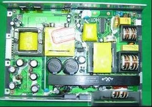

五、LCD A71系列电源板实物图

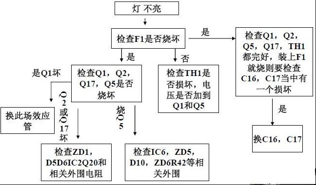

等不亮检修思路

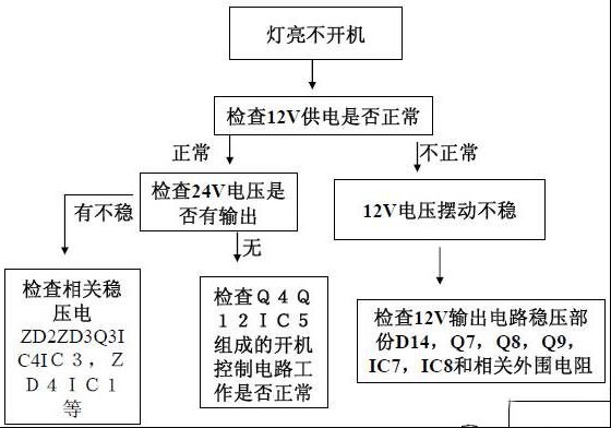

灯亮不开机检修思路

烧L6.D18,ZD4
此电源板折开就发现L6.D18,ZD4,这几个元件被烧坏,查相关的其它元器件都正常,在无负载的情况下电压输出正常,因电路中IC1是供电负载的二次供电电路,这几个元件损坏在空载的情况下输出电压还是正常的,说明12V和24V电路工作是正常的,只是供电电源有无负载均不能使供电电路提高来保证供电电压的稳定,把坏件取下装上新的一开机又烧。使维修进入困境,后用电压法检查在路电压,在其稳压二极管ZD1两端测得稳压值正常,由此判断D18输出电压也不可能太高呀,那为什么一开机就会烧呢,最后查得两个滤波电容的两端地不相通使ZD4的稳压范围增大,一开机就进入保护,从而烧坏D18,L6。在维修时一定要注意换电源板上的电容时过孔的地最好在开机前做一次通断检查,这机是因为两个大滤波电容C16,C17它这两个电容的过孔最容易将两边的相通电路隔开出现上述现象。
24V无输出
开机12V正常,二次开机后发现24V输出电路没有输出电压,造成无光栅,此机24V输出电路如下图。此机12V电压输出正常以后由主板输出控制电压经R33,Q4,Q12,IC5控制IC2的工作壮态,此机这一部份工作完全正常,24V电压没有输出。说明只是24V电路控制,振荡,和整流输出电路出现了不良。检查IC5,IC2最后查得IC5损坏,换后正常。
12伏电压不稳
此机冷机空载开机12伏电压有但是不稳定,略为发现摆动,接上假负载就出现12伏电压输出电压降到4-5伏电压之间,此种现象说明此机工作振荡电路工作是正常的,故障可能出在稳压和维持工作电路之间,前面我们讲过啦稳压部份工作不正常造成的不稳,但是此机我把稳压相关电路都作啦代换,没有发现不良,最后只能检查维持工作电路,当电源开关打开电路工作就会要由振荡工作电路中的D13给IC6提供一个维持工作电压来让电路工作,也就是IC6的工作电压,他是由二极管D13提供的工作电压,因冷机开机工作正常使我没有怀疑此电路工作不正常,量D13的整流工作输出端只是工作电压出现10V左右的摆动。在给本机维修到最后采用代换法来换到D13后一切工作正常。因我前期维修的电路工作12V电压不稳这个电压也是不稳的,所以忽略啦IC6的电源供电部份工作电路是否工作正常。在往后的维修中要注意12V输出不正常的IC误判。
