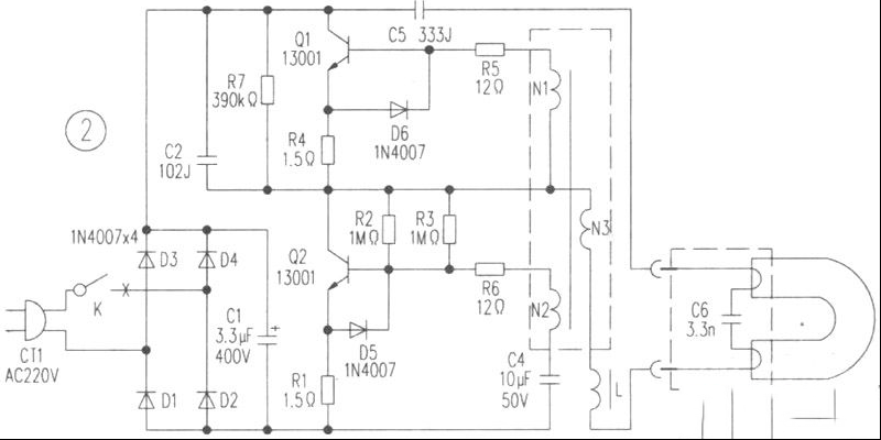

      2.电子镇流器电路
          根据实物绘出电路原理如图2所示,元器件编号与电路板相一致。该电路属于半桥型高频逆变电路,闭合电源开关K,交流220V电压经整流桥Dl~D4整流,C1滤波后获得约310V直流电压。该电压经由C2、R7、R2、R3组成启动电路及R6、高频变压器B1的初级绕组N2对电容C4充电,当C4充电电压达到0.7V左右时,功率管Q2正偏导通,经B1感应耦合,Q2由导通变为截止,Q1由截止变为导通,如此反复,形成约30kHz的高频振荡,由B1的次级绕组N3输出高频电压。该电压经电感L、灯管EL、谐振电容C6、隔直电容C5组成串联谐振电路起振,在C6两端产生启辉高电压而使EL点亮。当EL点亮后,L起镇流作用,减少频闪。
          电路中,R4、R1是保护电阻,维持两功率管Q1、Q2的平衡,防止两管因性能上的微小差异而造成在工作过程中某一只管子因过载而损坏。R5、R6是限流电阻,D6、D5分别反并于Q1、Q2的b-e之间,为Q1、Q2提供反向的电流通道,以保护Q1、Q2的驱动安全,防止过流而被损坏。

    例3、故障表现为:闭合电源开关K,家用漏电开关跳闸,灯管不亮。
    故障原因分析:故障表现为说明电子镇流器有短路故障,重点检查电源整流电路。拆下底盖,闭合K,测量C1两端无310V直流电压,断电观察,C1炸裂,焊下C1测量呈短路状态,再测D1—D4均击穿。究其原因,是C1久用耐压变差而被击穿短路,导致电流骤增引起元件连锁击穿所致。按原值更换C1、D1~D4后,在图2中的“X”处断开,串入A1保险管或3Ω/2W电阻,起保护作用。

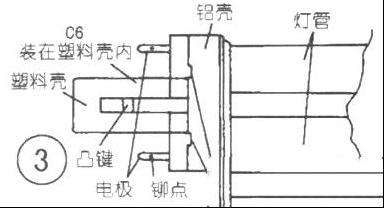

      故障原因分析:根据故障表现为分析,多数是串联谐振电路C6击穿短路所致。拔出灯管,测量CT2两电极的电阻为0Ω,正常电阻无穷大,说明C6击穿,更换同规格(11W/6400K)灯管即可。若灯管两端未出现发黑两灯丝完好,更换C6就行,由于C6焊接在灯头内,灯头结构如图3,需要对灯头做“手术”才能更换C6。
    首先用小螺丝刀将两个铝铆头撬开,然后用小钻头钻掉两电极铜铆点就可取下灯管,更换C6(3900pF/160V),反顺序装好灯头即可投入使用。
