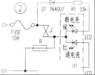

  一、电路原理

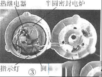

           上图它的电路原理图。电路由密封电热器R、热继电器J、LED双色指示灯组成。电热器和热继电器紧贴在水盆的底部(见图3)。电源接通后,电流通过保险丝F、热继电器J、LED、电热器R构成回路,此时红灯亮,电热器开始加温。这时容器内的水渐渐加温,水随着温度而蒸发,蛋开始加温,当容器内的水蒸发完后,由于容器继续被加热,当温度超出热继电器的设定值,例如100℃时,继电器的接点被断开,红色指示灯熄灭.绿色指示灯被点亮,告知蛋已煮熟。
           使用前,根据煮蛋的数量,在水盆中加水的多少,附有专用的量杯来量取,在量杯的底部还设有刺破蛋壳的尖针,煮蛋前用它将蛋壳一端刺一下,这样可避免蛋在加热过程中发生蛋壳裂开。这里说的水盆是铁制的,表面进行黑色氧化处理,类似胶木式样。          这个煮蛋器的样式新颖美观,结构合理巧妙,在外表看不出有安装螺钉,找了好久,终于发现它安装的巧妙处,在煮蛋器底部中间有一块圆形的卡扣式螺栓盖板。于是试着在盖板中间用钻头钻了一个孔,然后用改锥把它撬了出来,见图4右上角。煮蛋器上、下两个部分的结合只靠其底部中间一个螺栓来固定,不会出现丝毫的松动现象,这又是它结构的一大特点。
         根据使用说明,可通过空载实测其性能与好坏,即不加水接通电源,开始时红灯亮,当温度达到一定时热继电器断开,绿灯亮,说明控制电路完好,否则予以掉换。
