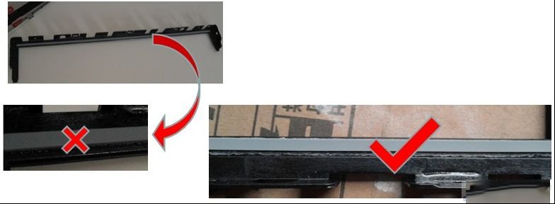

TCL L32E4550A-3D漏光问题怎么修理
2023-4-29 08:55| 发布者: 开心| 查看: 28| 评论: 1
摘要: 故障如图: 原因分析:此机器背光为左侧发光,出现漏光的部位均在机器的左侧边,由于导光板变形,塑料框压条起不到遮光作用,造成漏光 怎么修理:由于网络没有相应的物料更换,将原有的压条取下重新粘帖,粘帖 ...
    故障如图:
怎么修理:由于网络没有相应的物料更换,将原有的压条取下重新粘帖,粘帖标准以塑料压条的边缘齐,如下图所示
