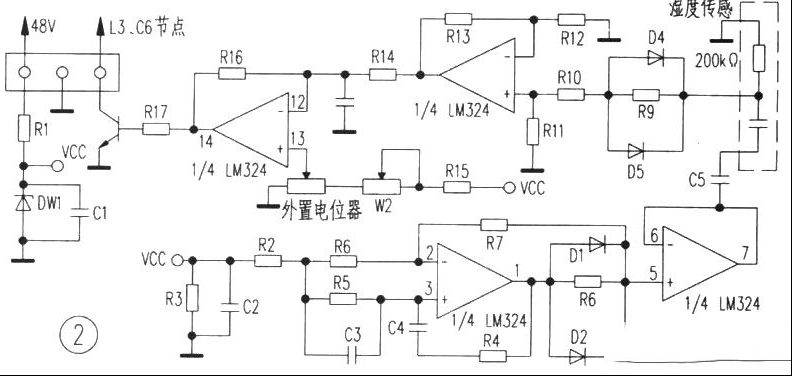

      4.有的亚都加湿器附有第二级雾量调节控制器,根据(KS-3湿度控制器)实物测绘的电路原理如图2所示。
