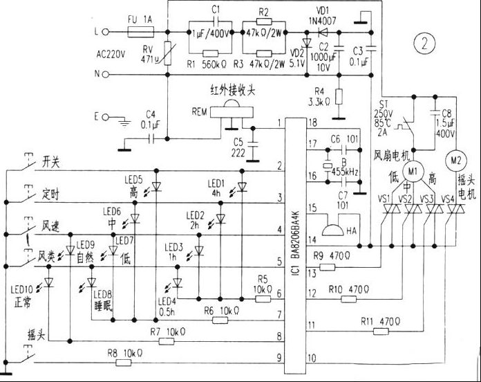

      2.接收控制器电路(参见图2)由FU、RV组成整机过流/过压、防雷击保护电路。220V市电经R1、C1降压,R2、R3限流,VD1整流,VD2稳压,C2滤波后得到-5V直流电压作为IC1工作电源。其中,R1起释放C1电荷,R4为待机负载电阻,均起保护作用,C3滤除市电高频杂波干扰。
         IC1①脚为遥控信号输入端,外接红外接收头REM,红外编码信号经①脚输入内部译码电路译码后,从⑩~13脚输出驱动信使风扇电机M1、摇头电机M2运转。②脚为开/关机信号输入端,按一次开/关键,13脚输出低电平,VS1导通,M1低速运转,低速指示灯LED7点亮,指示风扇风速最低。再按一次开/关键,断开②脚输入信号,风扇关机,同时记忆风扇关机前的运行模式,便于下一次开机时按记忆模式运行。④脚为风速信号输入端,每按一次风速键,13、12、11脚按序输出低电平,VS1、VS2、VS3按序导通,M1以低、中、高速运转,风速指示灯LED7、LED6、LED5相应点亮。⑤脚为风类信号输入端,每按一次风类键可改变风类,该风扇有正常风、自然风、睡眠风三种风类并依次循环运行,同时风类指示灯LED10、LED9、LED8相应点亮。③脚为定时信号输入端,每按一次定时键,定时时间递增0.5小时,定时指示灯LED4、LED3、LED2、LED1依次点亮,当LED4~LED1全亮时,定时时间最长7.5小时。⑨脚为摇头信号输入端,按一次摇头键,⑩脚输出低电平,VS4导通,M2运转带动风扇摇头送风。15脚外接蜂鸣器HA到电源正端,当操作手动或遥控键一次时,蜂鸣器发出“嘟”一声(关机时则不响),表示操作有效。

  二、检修思路     例1:风扇不转。显示全无。
    故障原因分析:大多数是无-5V电源输出引起的,检查FU已熔断,目测RV烧焦,测其击穿(短路),遂检查-5V电源各元件均正常,更换FU(250V、1A)和RV(CNR471型)后,风扇运转正常,故障机修到这里,终于修好值得探讨。。
    例2:低速或中速挡时,风扇电机不转,高速挡时电机转速很慢。
    故障原因分析:根据故障表现为分析,风扇电机已通电,引起该故障估计是启动电容C8容量变小,其次是电机绕组有短路。手摸电机外壳不烫,测ST未见断开,由此判断,C8容量变小不能启动电机引起所述故障,更换C8(BBB61型/1.5uF/400V无极性电容)后,风扇各挡运转正常,故障机修到这里,终于修好值得探讨。。
    例3:能送风不遥头。
    故障原因分析:能送风不遥头多是摇头电路相关元件损坏所致。按摇头键,测量IC1⑩脚有低电平输出,再检查触发电阻R12及双向晶闸管VS4皆正常,测量M2呈断路状态(正常电阻约9k),更换M2(250V、3~5W、5~6r/min不定向永磁同步电机)后,风扇摇头送风正常。
